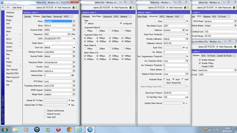

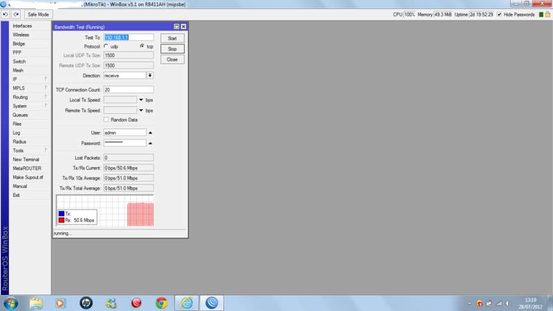

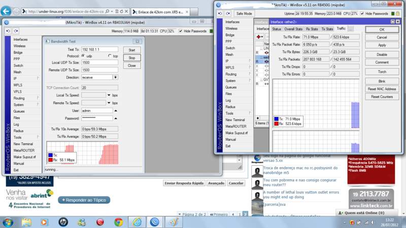

    boa tarde amigos descupa a demora mais o tempo tava corrido hoje vou psotar as configuraçoes do meu enlace no lado ap o lado statios wds e a mesma coisa qualquer duvida e so falar,vou ajudar no que for possivel
Nome:	         ap xr5.jpg
Visualizações:	369
Tamanho: 	55,2 KB
ID:      	37717Clique na imagem para uma versão maior
Nome:	         xr5 ap.jpg
Visualizações:	387
Tamanho: 	23,1 KB
ID:      	37726Clique na imagem para uma versão maior
Nome:	         xr5 tcp.jpg
Visualizações:	330
Tamanho: 	52,7 KB
    esse enlace e de 15 km sinal -55 e 99 a 100 ccq
Nome:	         xr5 ap.jpg
Visualizações:	211
Tamanho: 	25,3 KB
