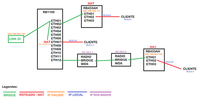

    Seguinte, primeiro, veja a estrutura da rede:
Nome:	         Estrutura.jpg
Visualizações:	591
Tamanho: 	78,4 KB
    Como perceberam, tenho dois rádios fazendo o WDS do meu link em Bridge. Esses rádios cujo o ip coloquei na imagem na faixa 192.168.2.X coloquei apenas por questão de intendimento, na verdade é outro IP, assim como os demais.
    A questão é o seguinte, preciso acessar esses rádios (são da ubiquiti) sendo eu um cliente comum, ou seja, detrás do nat.
    Única coisa que me surgiu a cabeça seria eu rotear o link na RB1100, redirecionar as portas para o ip da outra RB, porem redirecionar uma porta para o rádio em questão. Isso eu tento evitar a todo custo, pois gosto do conceito do link chegar completamente em bridge na RB que vou cadastrar os clientes.
    Outra coisa que pensei seria colocar ip validos no rádio, coisa que não é muito viável porque estamos sem muitos ip válidos.
    Editado 1
    Quando eu digo atrás do NAT, me refiro estar ANTES do Mikrotik, na interface LINK. Rádios em bridge que são usados para chegarem com o LINK no meu mikrotik. Rádios que estão fazendo uma Bridge entre o Router da operadora e o meu Mikrotik. POREM essa bridge passa por uma RB antes chegar ao Mikrotik de destino.

    Padrão Re: Acesso a rádios em uma Bridge a parti de um cliente atrás do NAT
    Opa amigao voce pode fazer direcionamentos ja que vc tem o ip valido lá na ponta tbm, só que dae tem que ficar mudanda o dst na hora de mudar pra outro radio de cliente, ou entao encher de direcionamentos em portas disitintas no seu mikrotik.
    Seria isso
    add action=dst-nat chain=dstnat comment="Redirecionamento Radioo" disabled=no \ dst-port=81 protocol=tcp to-addresses=ip do radio to-ports=80
    Assim quando digitar o ip da sua rb 1100 vc colocaria :81 eentão seria direcionado até a porta 80 que é a "pagina" do radio
    Então, acho que vocês não entenderam muito bem meu caso.
    Nessa RB1100 o link não é roteado, apenas entra por uma porta e sai por outra, sem nenhuma configuração adicional, depois tem os dois rádios e a RB que finalmente recebe o IP valido.
    E sobre fazer VPN, como eu disse esses rádios não são mikrotik, são dois rádios airrocket. Logo não há como eu fazer vpn diretamente neles.
    Agora, teria como eu fazer um servidor VPN na RB1100 na qual participasse da bridge em que está os rádios? Ou então outra solução. Desculpa a ignorancia, não sei se é vocês que não entenderam o meu caso direito ou eu que não soube explicar.

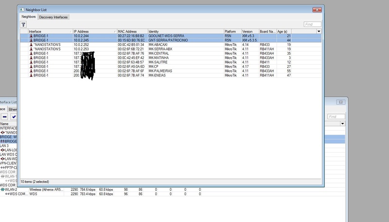

    Ninguém? Talvez isso ajude esclarecer.
    Simplificando o mais possível, Tenho uma interface Nanostation que sao Clientes. Ou seja nela tem nat.
    E outra chamada Bridge em qual esta esses radios, que consigo rastrear porem não pingo.
Nome:	         brideges.jpg
Visualizações:	350
Tamanho: 	64,3 KB
    Se da faixa dos clientes, 10.0.2.0/24 eu conseguisse pingar o radio que esta na bridge, o resto de rotas e vpn eu conseguiria fazer numa boa.
