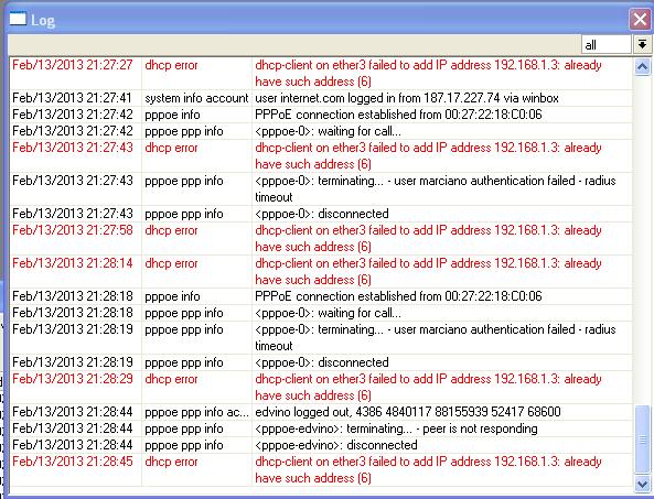

    tenho um erro no log do mikrotik pode ser isso que esta acontecendo de desconectar meus clientes de 5 em 5 minutos.
Nome:	         imagem.JPG
Visualizações:	274
Tamanho: 	89,6 KB

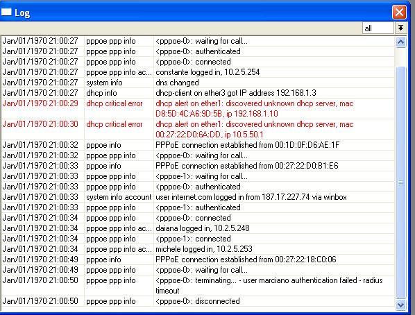

    Citação Postado originalmente por beninca Ver Post
    Como eu havia mencionado[1], há um servidor DHCP não autoritativo na sua rede! Use o DHCDrop e neutraliza ele
    [1] https://under-linux.org/showthread.p...223#post659223
    Saudações,
    Trober
    nao sei fazer pode me ajudar. e issoq ue esta causando o problema dos clientes ficarem caindo a conexão.
    a mais uma coisa uso rb e nao servidor
    Pelo que você descreveu de sua rede, você tem um único domínio de broadcast, o que a maioria chama vulgarmente de "rede bridge". Se você tem um servidor DHCP na rede, todos os ativos configurados com clientes DHCP, farão "discovery" nessa rede. Até aí tudo bem. O problema é que, se um outro equipamento na rede (um CPE de cliente, por exemplo), também estiver com o serviço de servidor DHCP habilitado (e com as interfaces em bridge0, bridgeN), serão dois servidores DHCP "ofertando" (OFFER) atribuições de endereço aos ativos requisitantes.
    Cada roteador (com serviço DHCP) oferece uma atribuição de endereço, com um tempo de validade (lease time). O problema que, se os demais (e não autoritativos!!) servidores DHCP, oferecerem 86400 segundos (1 dia), só depois dessa expiração é que as estações obterão endereço novamente.
    Quando você desliga toda a rede, então as estações (configuradas como clientes de DHCP), que estavam com a interface down, ao detectar a mídia (media sense up), farão novas descobertas (discovery), e aí formando novamente todo o clico de quatro vias mínima) do DHCP (discover, offer, request, ack).
    É isso que está acontecendo aí.
    Em relação a ajuda, os procedimentos estão descritos nos links já informados, na forma de referência. No site de um colega[1] meu, chamado Danilo Egêa, tem um passo a passo da instalação. O manual original do DHCDrop está em russo, mas os comentários do código-fonte estão em inglês, o que torna a vida muito mais fácil :)
    Estou em cliente agora, e vou pegar a estrada, assim que terminar o serviço. Conforme for, pela manhã posso complementar com uma ajuda mais efetiva.
    Mas por enquanto, você pode fazer o seguinte:
    1) Mude o IP de sua estação, forçando para algum endereço livre na faixa 192.168.1.0/24. Aí você conectará no IP 192.168.1.10 (que é um TP-Link, de MAC D8:5D:4C:A6:9D:5B), e desativará o DCHP.
    2) Mude o IP de sua estação, forçando para algum endereço livre na faixa10.5.50.0 /24. Aí você conectará no IP 10.5.50.1 (que é um Ubiquiti, de MAC 00:27:22:D0:6A:DD), e desativará o DCHP.
    Isso já será de bom tamanho (por enquanto) :)
    [1] http://daniloegea.wordpress.com/2010...com-o-dhcdrop/
    Saudações,
    Trober

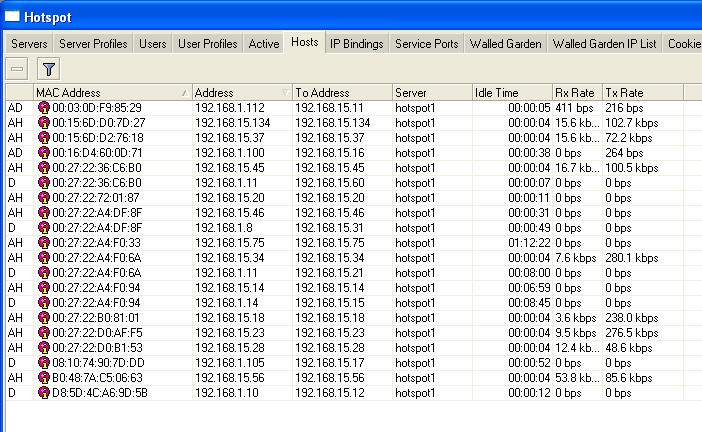

    olha mais ou menos, mais ainda tenho alguns probleminhas, vou mandar a imagem dos problemas, um deles to com medo de mexer e dar pau, me da uma luz tenho um cliente que nao conecta nem a pau o sinal ta otimo, mais nao abre a tela do hotspot, tenho outros que ta com mac duplicado e conectados com dois ip, conforme ta na imagem e outro problema e que o meu roteador eu coloquei em dhcp, e ta dando erro no log do mikrotik, da uma luz ai o que posso fazer, o problema que eu sou muito cruzinho no mikrotik, se puder dar uma explicada mais detalhada agradeçoClique na imagem para uma versão maior
Nome:	         imagem.JPG
Visualizações:	232
Tamanho: 	87,0 KB
ID:      	42446Clique na imagem para uma versão maior
Nome:	         imagem2.JPG
Visualizações:	178
Tamanho: 	100,0 KB
