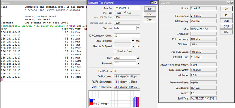

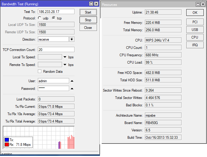

    Se ligue no ptp com intelbras APC 5M + DISH..18KM.
Nome:	         intelbras.png1.jpg
Visualizações:	320
Tamanho: 	138,8 KB
ID:      	48773Clique na imagem para uma versão maior
Nome:	         intelbras.png
Visualizações:	349
Tamanho: 	33,4 KB

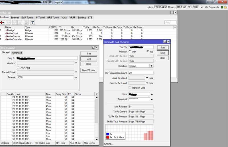

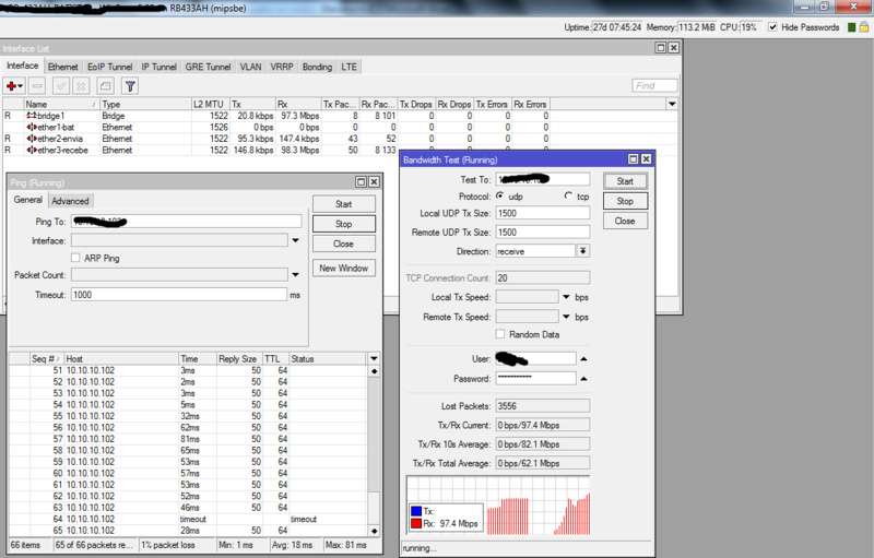

    Padrão Re: custo benefio em enlace 22km, rocket + disk ou apc-5m ?
    Ptp 48km apc-5m + hyper link 34 dp
Nome:	         tcp.jpg
Visualizações:	329
Tamanho: 	146,3 KB
ID:      	48777Clique na imagem para uma versão maior
Nome:	         udp.jpg
Visualizações:	240
Tamanho: 	144,0 KB
