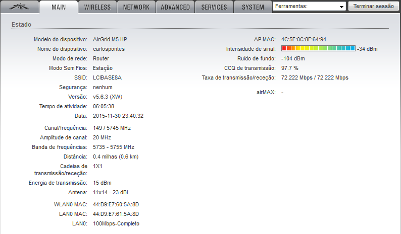

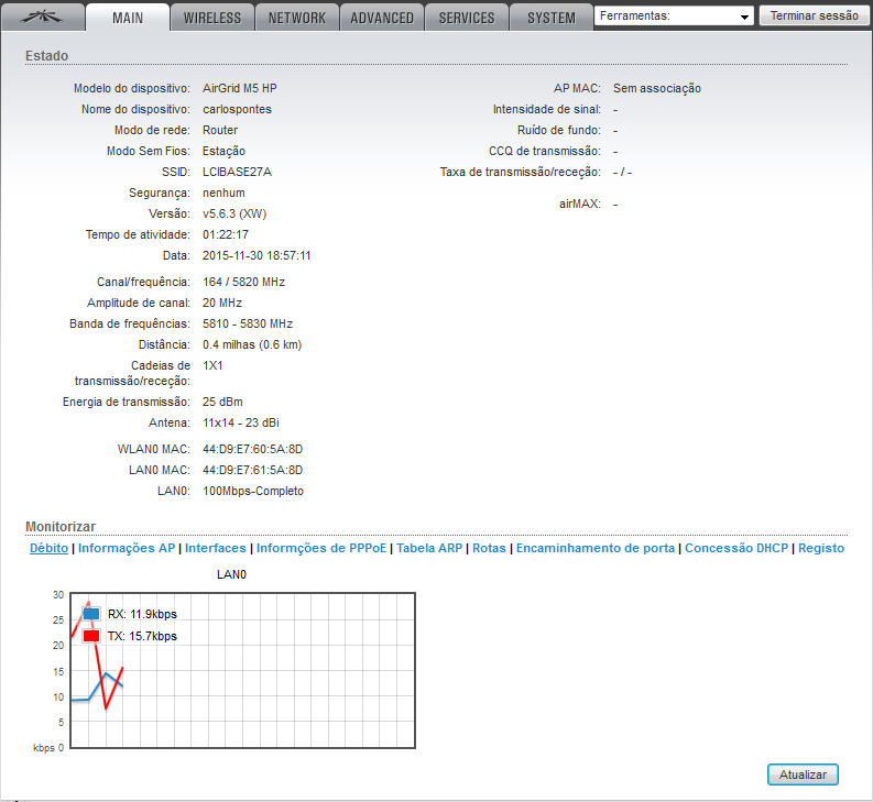

    Utilizo uma internet de 1 mb de uma empresa local, a velocidade contratada chega sem problemas em 95% do tempo, porém estou enfrentando um problema de perda de sinal, a conexão simplesmente caí como se não estivesse vinculado a nenhuma base de acesso e volta ao normal depois de uns 30 segundos, como uso a internet apenas para jogar na maior parte do tempo, essas desconexões estão atrapalhando MUITO.
    Conexão funcionando normalmente:
Nome:	         erro3.png

    Conexão logo após ser desconectado:
Nome:	         erro.png

    Posso alterar entre 2 bases de acesso, porém quando conecto na base LCIBASE8A que teoricamente era pra ser melhor, o ping no jogo fica oscilando de 45 até 200 enquanto na base LCIBASE27A o ping fica estático em 43 e raramente sobe disso.

    Amigo... Problema de sinal não é não... Você tá recebendo sinal fortíssimo... Uma estação tá forte (-51dBm) e a que você tá conectado tá mais forte ainda (-33dBm)... Com certeza ai é problema no POP da operadora...
    O que você pode fazer é diminuir um pouquinho mais a potência da tua antena pra uns 12dBm pra ver... Veja também se teu MCS não tá travado... Se estiver deixe em Auto....
    Mas isso aí é o AP da operadora te dropando...
    O MCS tava travado em "7 MCS - 65/72.2" coloquei em auto e diminui a potência da antena pra 12 dBm e aparentemente resolveu o problema ou pelo menos amenizou, já que não fui desconectado nenhuma vez durante os 20 minutos que testei.
