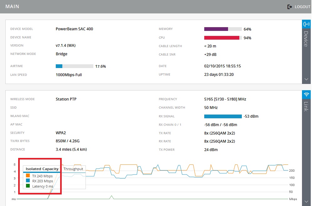

o que acho estanho nos enlaces ac da UBNT, é o processador que esta sempre topado. Acho que passar um trafego de 80M o enlace para. Isso não acontece com os MK.
Pois é, apesar de nunca ter parado esta é uma preocupação meio que constante.
Por quê não atualiza o firmware pra uma versão mais nova?
Sim @ronei10 atualizei esta madrugada para ver como fica.
Efetivamente, está passando quanto de banda nesse enlace?
@VNInfo apos atualizar o firmware você notou alguma melhora no processamento ?
Sim mano melhorou bastante não vi mais alto processamento ficando sempre em torno de 30%

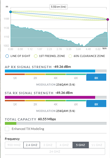

Este enlace gerencia mais de 100 clientes sem absolutamente nenhum problema e tenho outro enlace de 1km com a primeira zona de fresnel bastante obstruída passando 60 mega full
