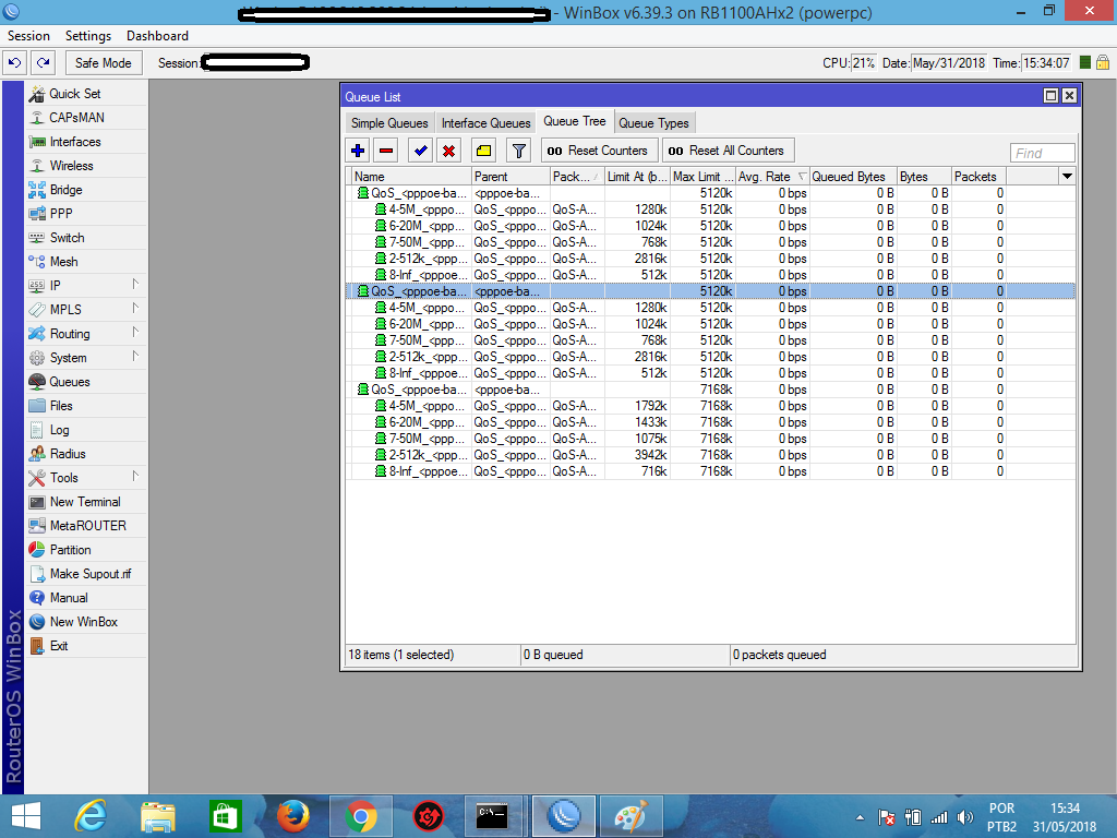

    No meu, ativa e desativa as regras quando o cliente conecta ou desconecta, mas as regras não estão sendo usadas. Os rates das regras ficam zerados mesmo usando banda. Notei que não está sendo criado o mangle em firewall.
Nome:	         afd.png
Visualizações:	357
Tamanho: 	146,3 KB
    As regras do mangle não são automáticas como o script, vc tem que colocar as regras no mangle.
    Acredito que não amigo, no meu entender o primeiro script seria justamente para criar as configurações na RB.
    Aqui eu utilizo em 5 pops, a regra do mangle tem que ser add pelo nem terminal, e on_up e on_down são automáticas quando o cliente faz login.
