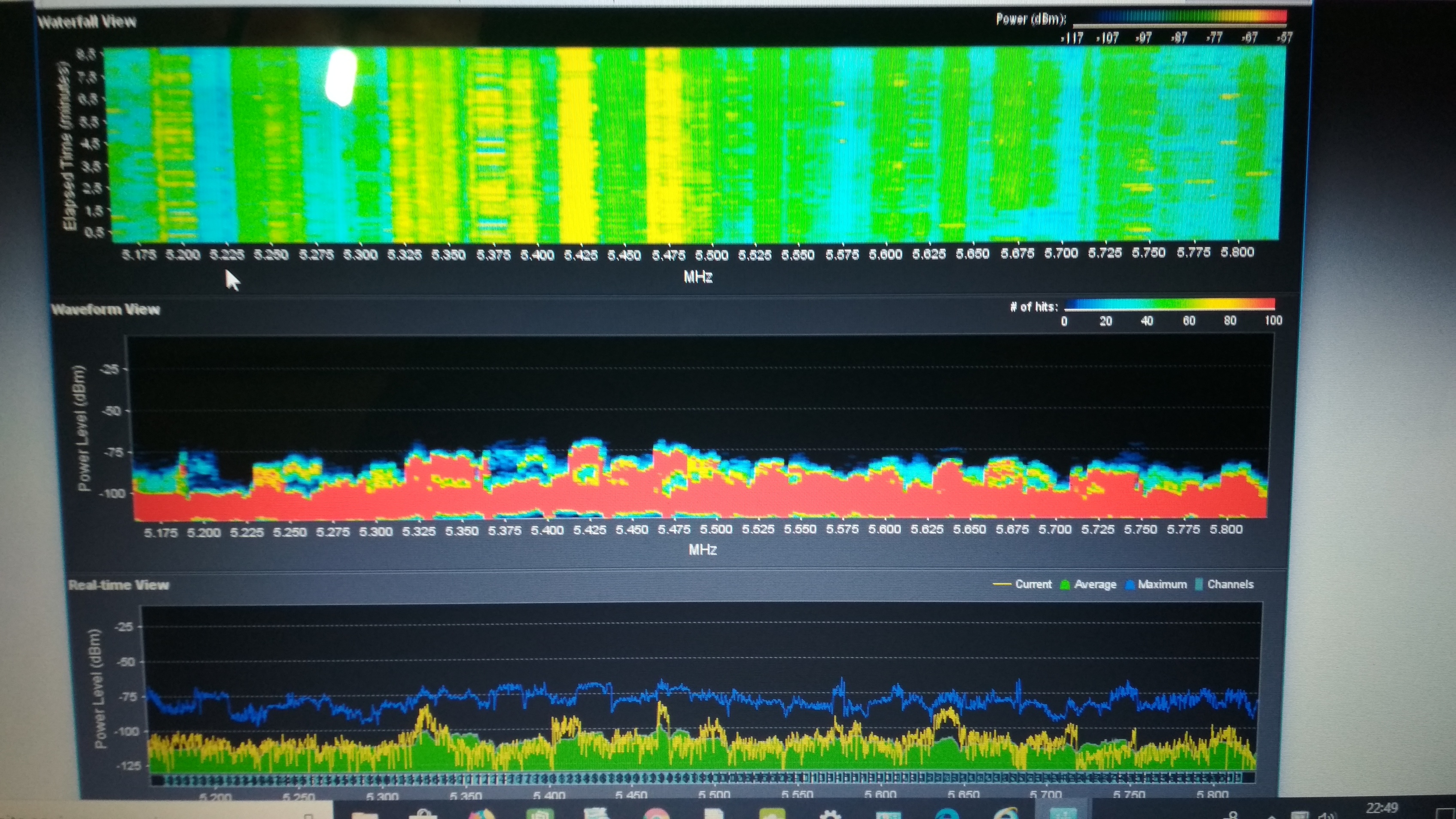

    Agora esqueça essa receita de bolo de frequências altas.
    Use a largura de 20Mhz mesmo. Mas defina o canal com um Airview completo.
    Fiz o Airview completo dá uma olhada, coloquei no canal 5.700 que está bem limpo a navegação fica rápida mas só chega no máximo a 30mb, e o link é de quase 80mb
Nome:	         IMG_20190427_205429.jpg
Visualizações:	184
Tamanho: 	1,92 MB
