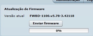

  3. #223
    Padrão Re: Enlace usando apc-5m intelbras, perfeicao!!!!
    ]QUOTE=jorgilson;653273]Amigos cadê o novo firmware que a intelbras iria lançar para os apcs?[/QUOTE]
    Segue os arquivos zipados, a intelbras orientou para atualizar na seguinte ordem.
    1º Firmware v5.80
    2º Firmware v5.92 arquivo maior
    3 Firmware v5.92 arquivo pequeno
    intelbras.rar
    Nunca trocar a ordem ou pular diretamente para a 5.92,
    OBS.: pra mim continuou na mesma m3rd@
    Baixei o firmware correspondente da deliberante, mas não tive coragem de atualizar com ele não, portanto se alguem fizer, faça por conta e risco....
    DLB_APC-5M-V2.FWBD-1100.v5.92.rt3883.Deliberant.APC.en_US.45516.121129.024115.rar

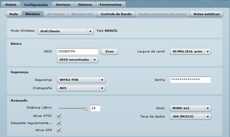

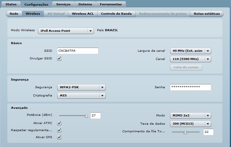

  5. #225
    Citação Postado originalmente por antonioeduardo Ver Post
    OK TA AKI O MEU SE FIZ ALGO QUE NAO ERA ME AJUDEM POR FAVOR !!!
    Agradeço a atenção de todos !
    Amigo,
    Primeiro atualize o seu radio.
    Vi que tem umas opcoes que tem nos meus radios e no seu nao aparece.
    Depois coloque canal automaticou ou um canal baixo 5580 menor.
    A criptografica se for usar utilize WPA2-PSK.
    A Largura do canal deixe em 40MHZ(Ext.Acima)
    Vou te passar como configurei o meu, e estou satisfeito com os radios.

    Não sou expert na area, a empresa q trabalho nao é provedor.
    Utilizamos a net pra uso proprio.
    A versao q estou utilizando é a Clique na imagem para uma versão maior
Nome:	         versao.jpg
Visualizações:	378
Tamanho: 	13,5 KB
    No resto nao mexi em nada, só na configuração de Rede e Wirelless.
    Abraço

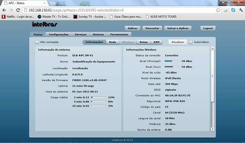

  6. #226
    Ligamos na intelbras ninguem sabe nada nao ajudaram em nada
    e ainda falaram que em 50km so vai passa 5 megas mesmo resumindo tudo mentira esses cara ai !
    realmente passei 3 horas esperendo no atendimento intelbras quando me atenderão %$#T*+#$@ de suporte,estou com o segiuinte poblema com o apc 5m 18dbi cpe cliente não conecta e equipamentos ubnt em status apareçer somente procurando mais não fecha isto com teste de bancada, na intelbras não sabem informar nada talves com esta nova versão pode mudar alguma coisa mais no momento sem resultado.

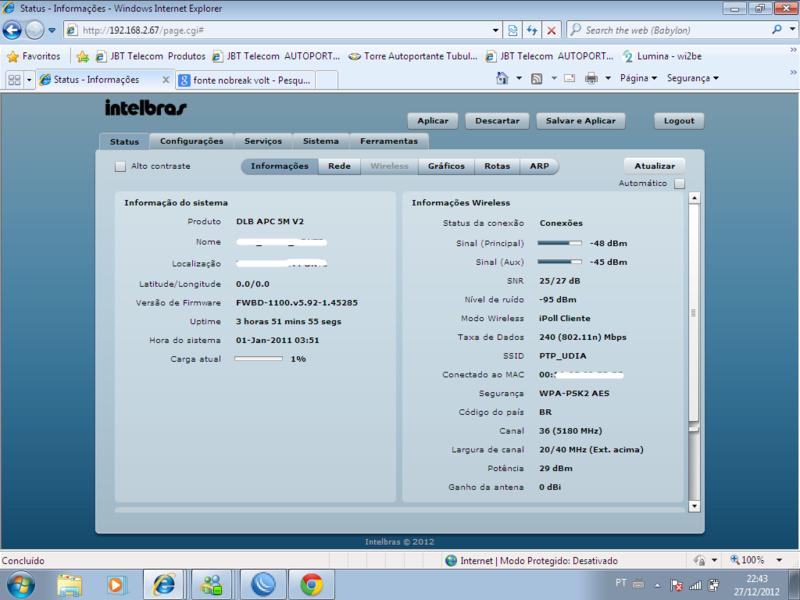

  11. #231
    Thumbs up Re: Enlace usando apc-5m intelbras, perfeicao!!!!
    Citação Postado originalmente por pedrohsampaio Ver Post
    Você já tentou verificar se o AirMax dos equipamentos estão habilitados?
    Se estiver desative-o. E teste.
    Pessoal COMO disse antesso queremos ajudar e ser ajudados !!!
    1º quero pedir "desculpas" a nosso amigo pedrohsampaio por duvidar dos enlaces dele !!! é tudo real !!!
    2º ate intao o equipamento é otimo !!!
    por isso estou aki fazendo isso para mostrar a todos que o apc ate o presente momento é bom sim !!!
    abraço pedrohsampaio obrigado cara desculpa ok !

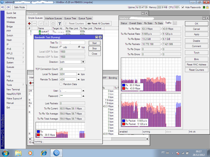

    3º os meu resultados !!!
    Enlace 52 km visada ok 2 dish de 34 dbi com 2 apc 5 M ta aki os resultados -48 de sinal
    passando 60 M de DOW e 40 de UP
    Abraço a todos !
Nome:	         -48.jpg
Visualizações:	371
Tamanho: 	172,3 KB
ID:      	41498   Clique na imagem para uma versão maior
Nome:	         APC 60M.jpg
Visualizações:	371
Tamanho: 	239,8 KB
    Abraço a todos !

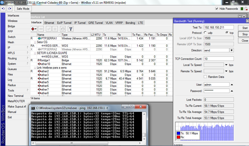

  15. #235
    Ae galera.....bom dia...montei outro enlace com esses radios e ficou legal...foi 48km, conseguimos passar 110mb agregado, nao sei sou eu ue dou sorte ou se os radios sao realmente bons, o ruim e so o suporte da intelbras, os cara de repente te exclui dos emails, skype.....etc....vai entender ne...
  16. #236
    Citação Postado originalmente por elitonmiranda Ver Post
    Fortidão,, nao sei por que ele mostra mais de 100MB,, se a lan é 10/100 né.. no meu mostro 102..hehe
  17. #237
    Cool Re: Enlace usando apc-5m intelbras, perfeicao!!!!
    Citação Postado originalmente por dribeiro Ver Post
    Faz sentido a observaçao do amigo porém a ether dos rádios é 100Mbps FULL DUPLEX... Seria 100UP+100DOWN
    Também notei em um trecho do enlace um throughput de 65DOWN / 58UP e isso dá 123Mb agregados. Mas continua dentro dos 100Mb FULL.
    Pode ser isso porque, nos testes eu monitorei com RB450G uma em cada ponta... ou seja, nem olhei nos rádios a banda passante... fiz um bandwitdh no mk.
