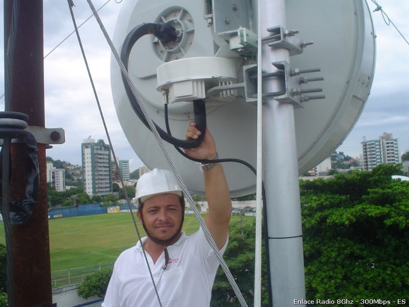

    Posso estar enganado ou ter confundido os modelos, mas da ultima vez que vi uma NF de um par com antena andrew de 1,20, IDU e ODU de 8ghz, de 150mb full era coisa de 160k o par
    É um jumento desse aí na foto anexada.
    Posso tentar confirmar.
