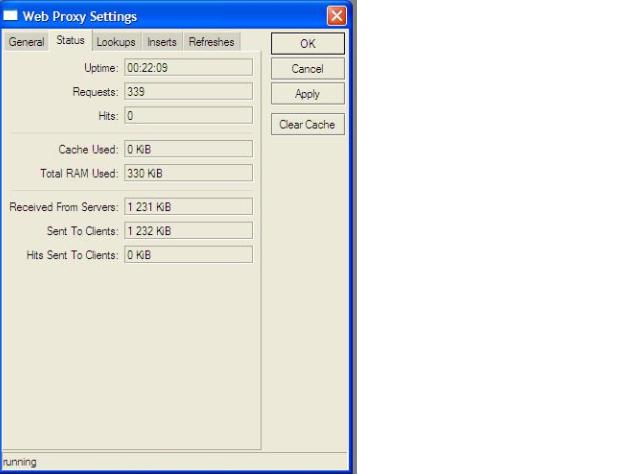

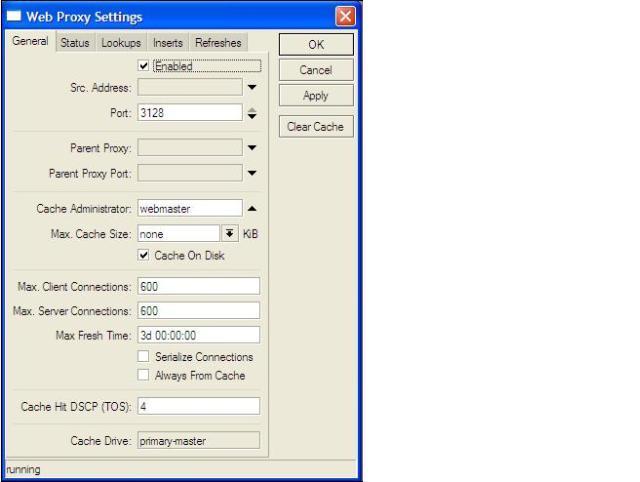

    Caro amigo superxandaoce, eu estou com uma duvida crueu aqui, tem como vc verificar se meu proxy " cache full " esta configurado corretamente ?
    A versão que estou usando é 3.28 meu HD é de 400 Gb Ide, 2 Gb de memória Ram.
    Estou anexando 2 imagens, me dê mais esta forcinha ai fera. Abs
    Mais uma vez obrigado

    olha amigo, como já te expliquei meu conhecimento nao he tao grande nao.... mais acho que meus amigos aqui do forum devem te perguntar a mesma coisa.. vc tem que mostrar as regras no firewall que mencionam o seu proxy e queue tbm.. pra ter uma idéia se ta marcando certo
    e pelo que vejo, vc nem definiu o tamanho do cache.. ainda esta NONE, ou seja nenhum, rsss
