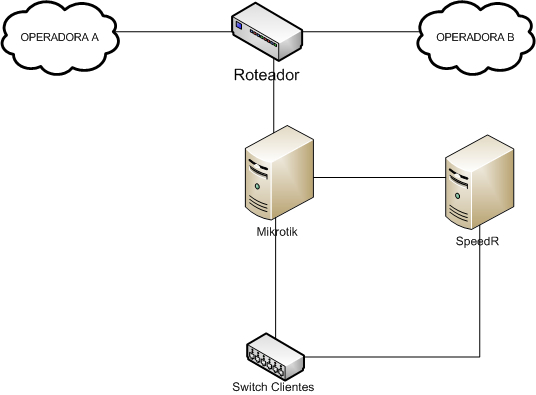

    Padrão Re: SpeedR em Paralelo com o Mikrotik e TProxy Ativo
    Tenta fazer dessa forma
    Beleza, mais tarde vou mudar la, e ver se rola.
    Valew Abraços

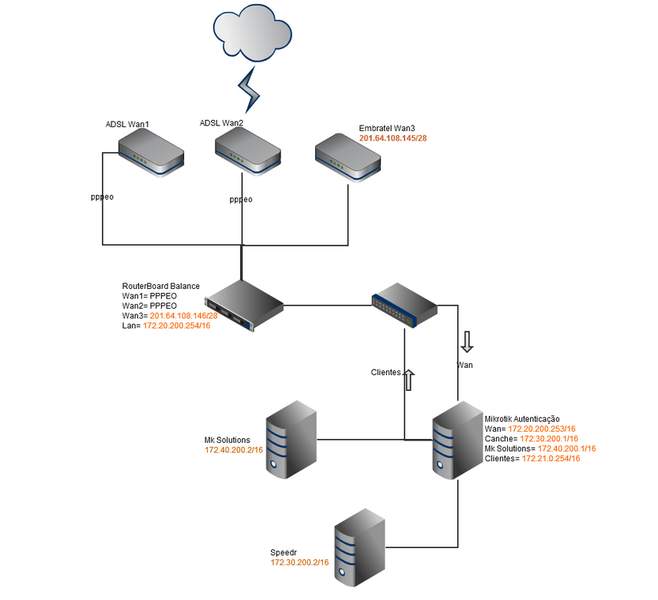

    Dei uma olhada nessa minha topologia para ver se vai funcionar corretamente. ObrigadoClique na imagem para uma versão maior
    Nesse meu caso assim creio que não irá funcionar o TPROXY, se eu colocar ele antes do meu Mk de autenticação de modo brigde entrando e saindo o link dele, vai funcionar? Abraços

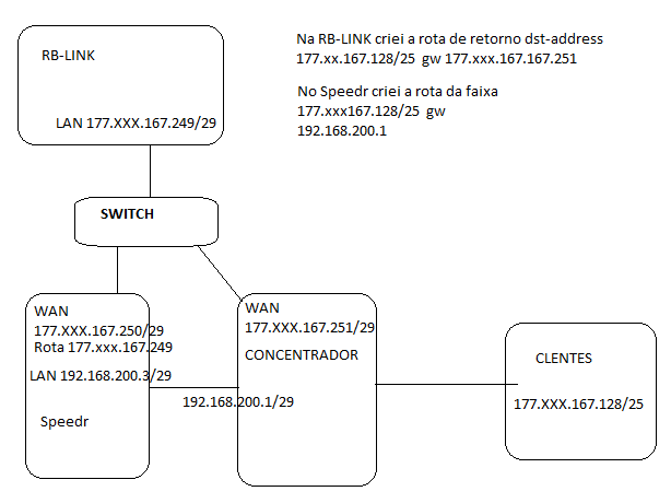

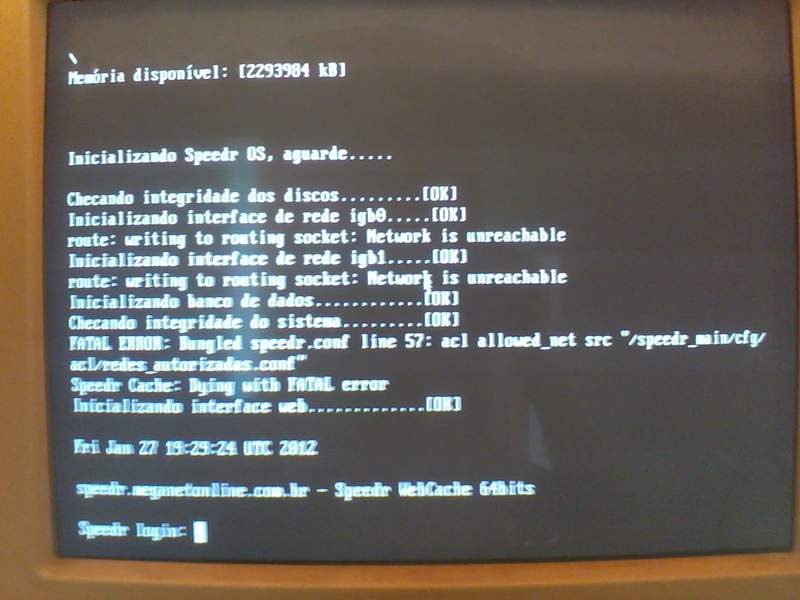

    Poderiam me ajudar a colocar o speedr na minha topologia, pois não funciona de maneira alguma, ja o thunder cache vai de boa...
    Obs. Na RB-Link eu recebo outro ip valido /30 da operadora e tenha a /25 toda disponivel pra mim... Os clientes ja estão com os ips validos mais sem cache, com thunder foi na hora ja com o speedr não vai, olhem tbm o erro que da quando tento usar o tproxy no speedr...
    abre o arquivo q deu erro e veja o que tem nele !!
    Infelizmente é um sistema fechado e não temos acesso a nada!!
  13. #33
    la em redes permitidas... deve ter algo errado entao...
    o speedr colocou alguma coisa no arquivo.. e o squid nao aceitou ..
  14. #34
    Ai que ta o problema, so tem minha faixa de ip valido la, o interessante que ta passando o trafego por pelo cache e navegando normal. So o sistema que parece não interceptar nada, o pessoal responsalvel pelo cache pediu o acesso, vamos ver o que eles falam. Pois normalmente o erro e sempre na nossa rede e no nosso roteamento...
    Qual versao vc esta usando ai Rogerio ?
    Se for a RC11, ja vi o pessoal falando que tem um bug nela no tproxy.
