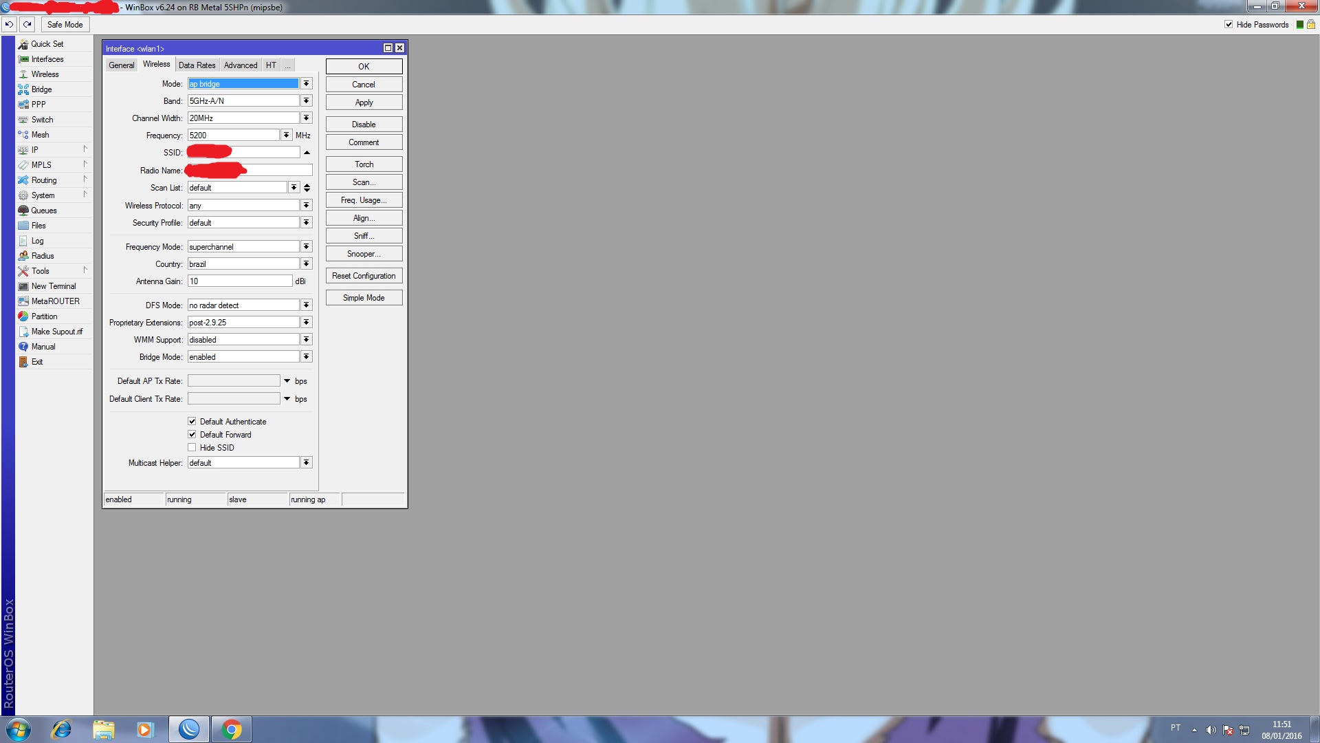

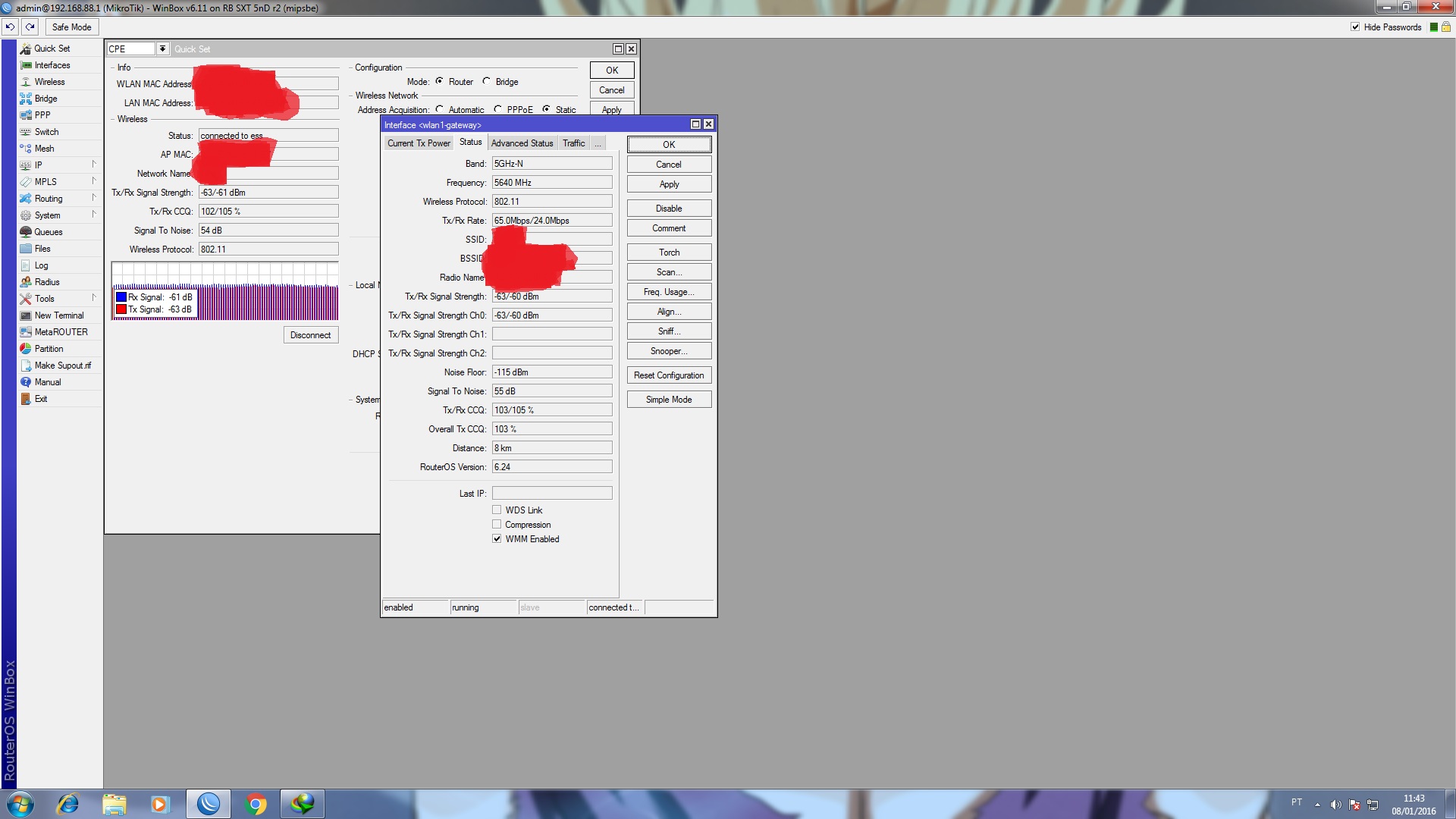

    Segue os prints das Rbs pra ver se ajuda em alguma coisa

    Não...o Primeiro print e uma RB Metal 5shpn trabalhando como AP e o Segundo print que é uma Sxt como Cliente...

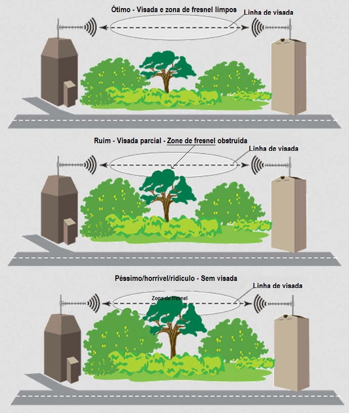

    Se a distância exibibida é 10Km, mas a distância real é bem menos, digamos 1Km, então tem muita obstrução na visada.
    Se a distância real é 1Km, recomendo ir no ack-timeout/distance e colocar manualmente (Isso implica desmarcar qualquer coisa com "auto" ou "automatic" do lado) pra 1,1 a 1,3Km. Algo tipo 10 a 30% a mais que o correto. Com ack-timeout levemente maior que o correto o numero de pacotes perdidos costuma cair um pouco, alguns reflexos mais demorados são ignorados mas o tempo levemente maior serve pra ler alguns pacotes que chegam por reflexos de caminho nem tão longo, se o caminho direto tem algum problema talvez o sinal refletido ajude.
    Mas isso de aumentar ack-timeout só ajuda a estabilizar ping (Lá pelos 5-10ms) e minimizar perda de pacote, SEM VISADA totalmente limpa não tem como ter throughput muito bom.
    (Se a zona de fresnel estivesse totalmente limpa a distância (Ack-timeout automatico) seria correta, no maximo uns 10 a 20% de erro)
    Enfim, não confie no campo "distance", aquilo é o software BURRO medindo errado o ack-timeout, quando ela dá valor errado é porque a visada não está limpa, e pra minimizar os problemas disso o jeito é colocar ack-timeout manual e um pouco acima do ideal.
    E tendo visada ruim, quanto mais baixo o datarate menos pacotes perdidos terá (Percentualmente falando), talvez o maior datarate sem muitas perdas seja MCS4 ou MCS5, só testando os datarates pra ter certeza.
    (E pra visada ruim não adianta nada colocar canal mais largo tipo 40MHz, o throughput aumenta mas o numero percentual de pacotes perdidos é o mesmo, é tapar o sol com a peneira, se não dá pra mexer na instalação física (Colocar em posição que a zona de fresnel fique bem limpa) o jeito é diminuir datarate, aumentar ack-timeout e viver com throughput baixo, pra problema de hardware (Visada ruim) não tem software que resolva)

    Padrão Re: como obter melhor velocidade rede ponto a ponto?
