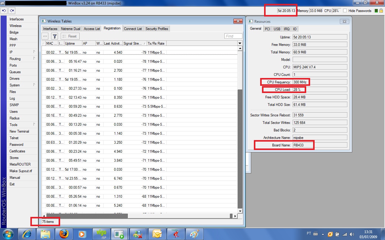

    Arrow SUCESSO TOTAL COM HOT SPOT + RB433
    Tô de volta amigos, realmente estou surpreso com o desempenho das RB433 com o HotSpot acreditem nao mudei nada alem dos PC-AP para RB433 e tá igual uma rocha a bagaça não travou mais, vejam meu print de UPtime com mais de 5 dias, isso era impossivel com o PC-AP, agora já me decidi vou migrar o restante que ainda teima em travar, neste domingo vou migrar outra torre para RB433. Bom fica a dica se quiser dormir em paz mete o pé nesta porcaria de PC-AP e seja feliz com a simplicidade das RB433 ou então saia do HotSpot e fique só com o PPPoE.
    E pensem amigos os pontos de problemas são menores, em um PC temos a Placa Mãe, as Memórias, HD ou Flash Memory, Processador, Fonte etc..
    Eu to cansado de não dormir em paz e tomei uma ação radical comprei um monte de RB e to trocando tudo ao todo são 16 RB para trocar. EU fiz da seguinte forma RB433AH nos Enlaces e RB433 nos clientes, para quem nao sabe os enlaces usam mais recursos do hardware que os clientes. E se alguem se interessar daqui uns dias vou tá cheio de PC pra vender. Para PPPoE funciona que é uma maravilha só da problema no maldito HotSpot. Conf MB ASUS 6PCI e Pentium3 933Mhz com 256Mb RAM e IDE Memory Flash 128MB.
    Segue print da RB433 abaixo.
