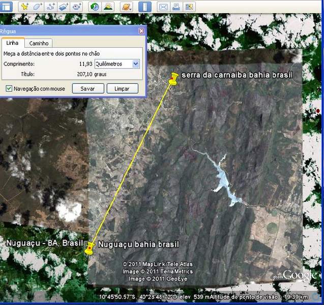

  12. #52
    Post Re: Ubiquiti air grid
    amigo nao falei levar energia da fonte e sim energia ate a fonte de 5 volts quanto a distancia de alcance eu uso dois airgrid de 23dbi e fexo 11.9 km segue anexo das duas localidades no gogle hearth
Nome:	         para o forum.jpg
Visualizações:	179
Tamanho: 	81,3 KB
