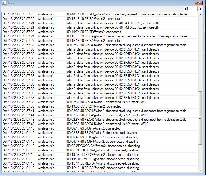

    coloquei como vc disse mais ta osso isso aki viu nao sei mais o que fazer essa rb era so pra substituir o antigo ap que estava da EnGenius que por sinal tava bom :/
    alem de estar ruim ele fica desconectando o WDS ja coloquei no Access List mais em Registration ele nao aparece com o comentario como os outros olha como esta no log
Nome:	         ajuda.jpg
Visualizações:	180
Tamanho: 	155,5 KB

    ola amigo vlw por responder .
    Noise Floor Threshold ja tentei 60 e 70 ontem nao tive sucesso .
    ja cadastrei os clientes na access list tbm so que no meu caso tem o WDS que mesmo cadastrando no Access list em Registration ele aparece como se nao esta cadastrado nao aparece o comentario como aparece os clientes e o ap fica rerubando ele entao tirei .
    os conector tudo feito e refeito .
    o ping de um cliente a 50 metros com visada total exelente ta variando entre 250 a 2000 ms.
    os canal aki ta dificil ta uma média de 4 ap por canal isso so nas redes que aparece em scan da minha torre principal
    entao eu estou usando o canal 10 mesmo (2457) testei todos mesmo sendo usando por 4 redes foi o que ficou um pouco melhor .
    eu estou pensando em compra aquelas antenas da pluton PTX32 que opera na polarização horizontal.
    se ficar bom posto os resultados aki

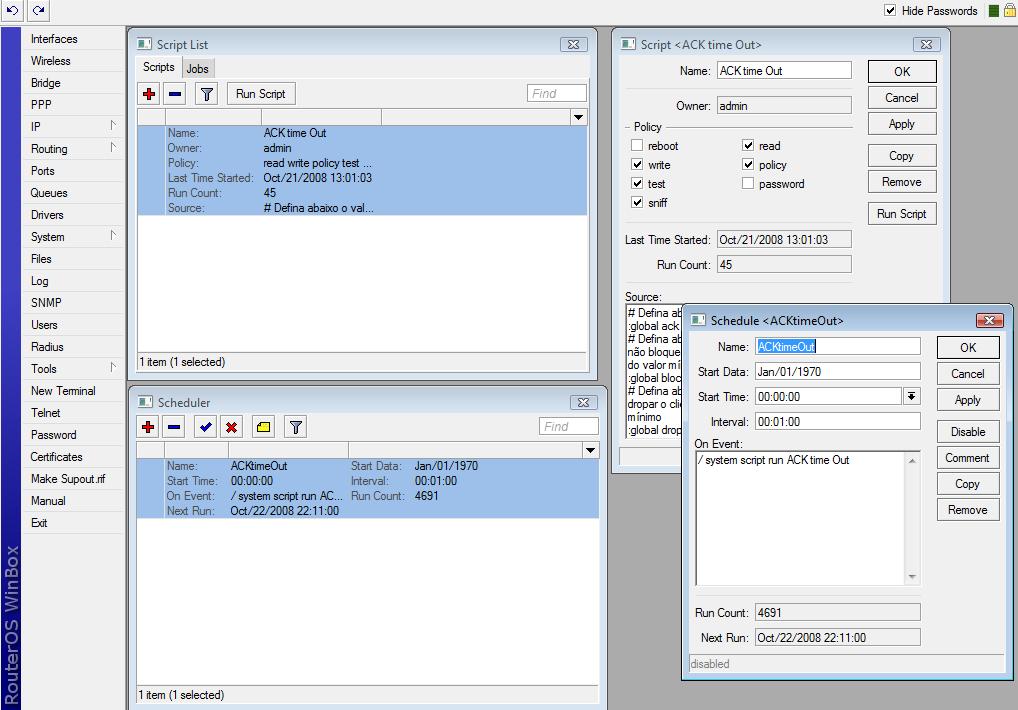

    ja tentei isso amigo nao funcionol a uns 4 dias esta esse escript e nada
Nome:	         nao deu.jpg
Visualizações:	126
Tamanho: 	101,8 KB

    Isso ai que vc colocou funciona ele execulta a script,mas a script não esta funcionando,pelo menos aqui.
    Eu uso a versão 3.13 na MK e aqui ela não funcionou não tinha um cliente que estava com o ack a 148 e a script não derrubou ele não,derrubei ele manualmente e ele voltou a 30,se alguem fez funcionar nessa versão 3.13 por favor poste ai.

    O script está executando sim, veja nesta tela que vc postou o RUN COUNT, já rodou e muito, talvez ele não esteja funcionando mas rodando está...
    Um dica, usa o nome do script sem espaços...
