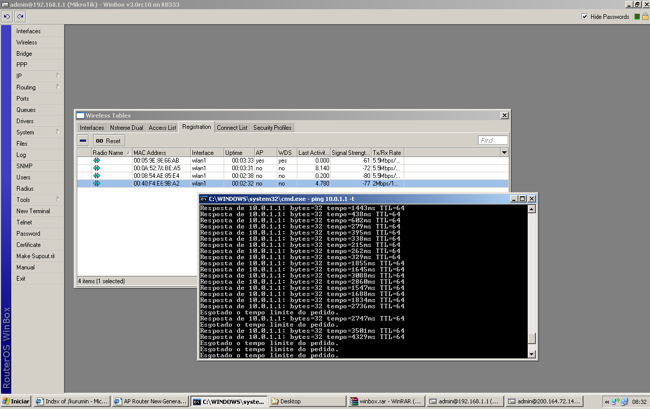

    Estes parametros cheguei a testar aqui a primcipio ficou muito bom mas no outro dia começou tudo de novo estou anexando a tela dos pings como tb tela do winbox com numero de clientes conectados
    as config deste mk são as seguintes:
    Rb333, Cartão XR2 ubiquiti, fonte 13,8v 3 amperes RouterOS Versão 3x
    no monento que capturei a tela a trafego total era de 150kbps na wlan
    os pings variam de 1ms a 3000ms voltei a me decpicionar com o mk

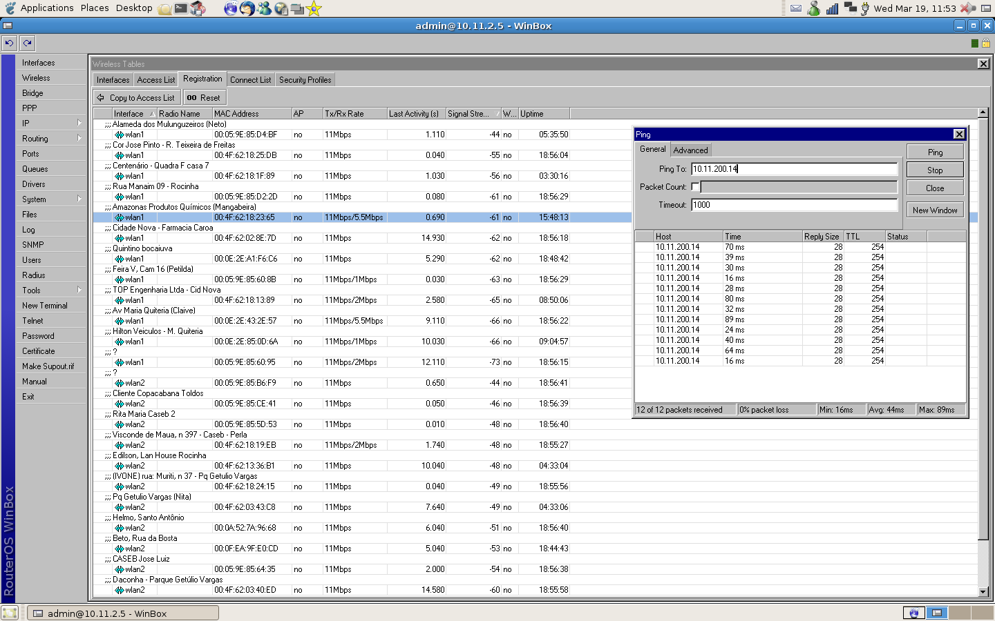

    O certo não seria uma fonte de 48V? Estou usando RB532A com uma fonte de 48V e 0.5A, nunca me deu dor de cabeça. Coloquei um screenshot em anexo. Todos os meus clientes usam rádios (não uso placas PCI). A maioria dos rádios têm 3 ou mais clientes por trás acessando. Cada cliente com planos de 150 Kbps ou 300 Kbps. Cada um deles! No screenshot, estou pingando um cliente que fica a mais ou menos 3,2 Km dessa base (é o cliente selecionado na lista de registrados).
Nome:	         rb532a.png
Visualizações:	198
Tamanho: 	83,8 KB
