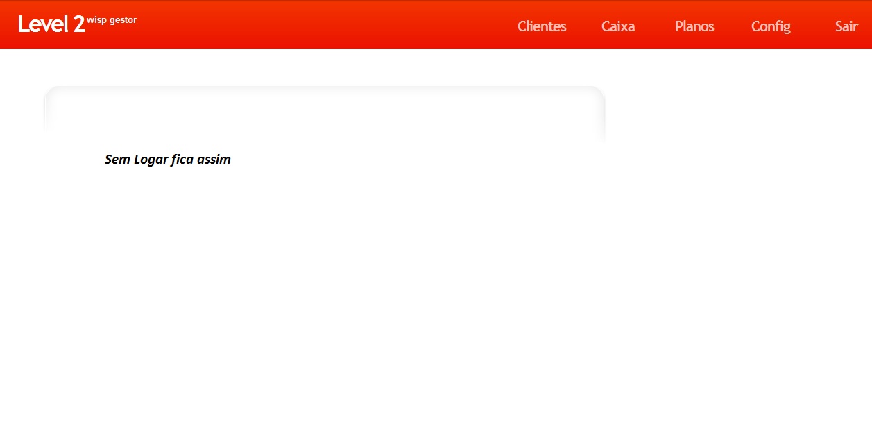

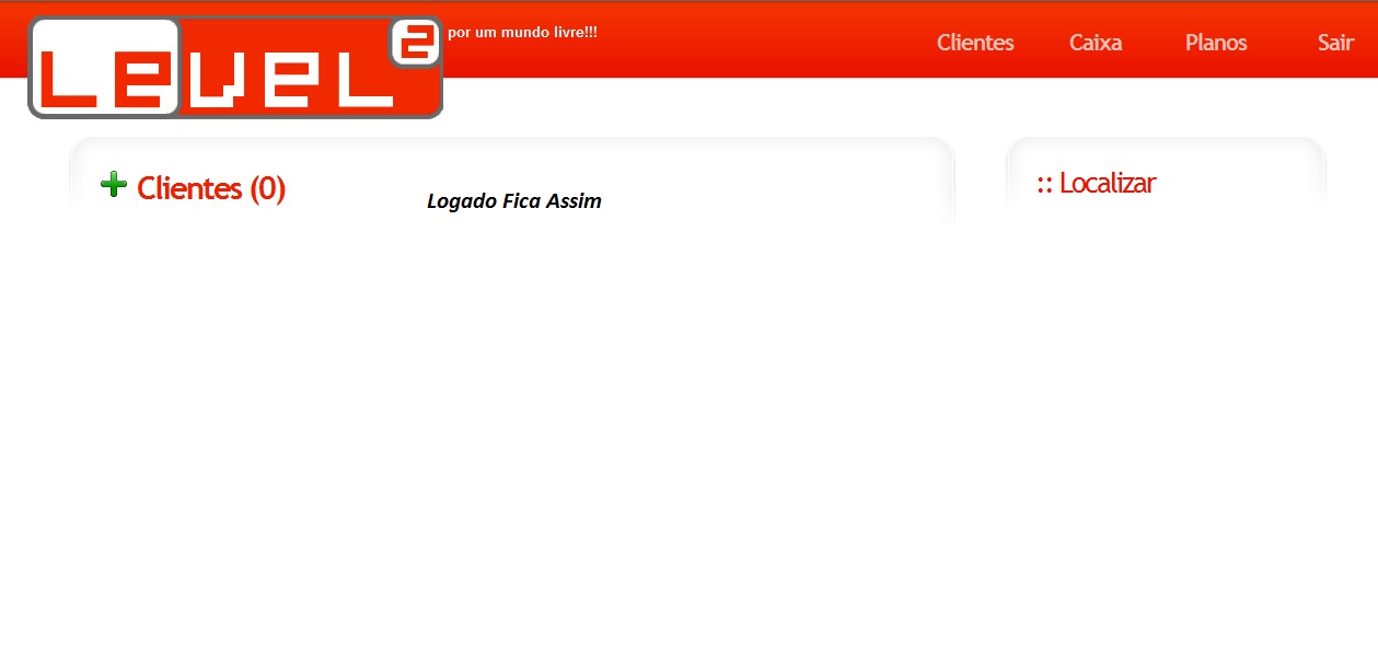

    Aqui ocorreu tudo certo, so nao consigo abri a pagina que esta no index.php, que é config, quando logo ele some fivando somente clientes, caixa
    Segue Anexo quando esta logado sem a guia config e quando esta sem logar com a guia

  11. #131
    Tu tem o MySQL, PHP5 (de preferência) e Apache?
    Setou no php.ini a flag "...buffering" para 4096?
    Criou o banco de dados no MySQL?
    Código :
    mysql -u [I]USUARIODOMYSQL [/I]-p[I]SENHA [/I][B][enter][/B]
    CREATE DATABASE radius; [B][enter][/B]
    quit;[B][enter][/B]
    Criou as tables de acordo com o radius.sql, e tem certeza que não deu erro?
    Código :
    mysql -u [I]USUARIODOMYSQL [/I]-p[I]SENHA [/I]radius < [I]/var/www/sql/mysql/radius.sql[/I][B][enter][/B]
    Alterou o config.php de acordo com suas informações?
    Código :
    $hostname_config = "[I]localhost[/I]";
    $database_config = "[I]radius[/I]";
    $username_config = "[I]USUARIODOMYSQL[/I]";
    $password_config = "[I]SENHA[/I]";
    Dá uma olhada se tu colocou todos os arquivos que vem no "level2_beta.zip".
    Se der tudo certo, falta apenas criar um primeiro usuario!
    Tenta refazer todo o processo!
    Abraços.
