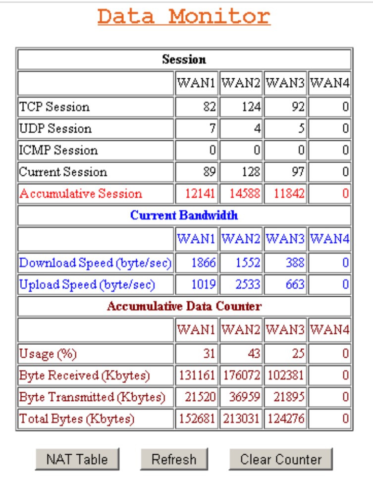

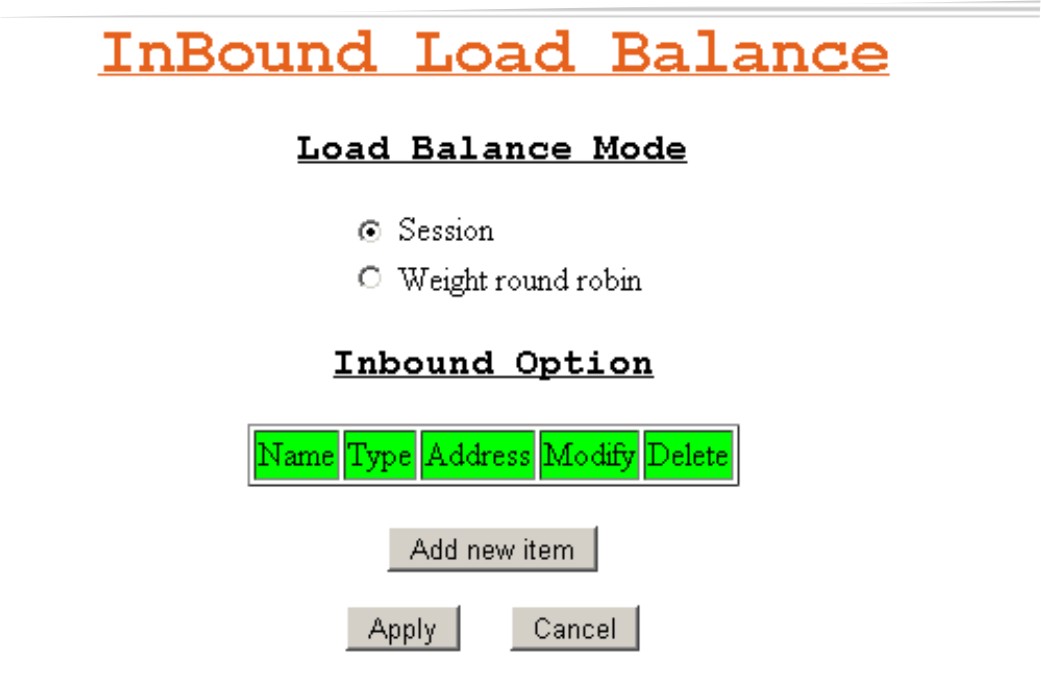

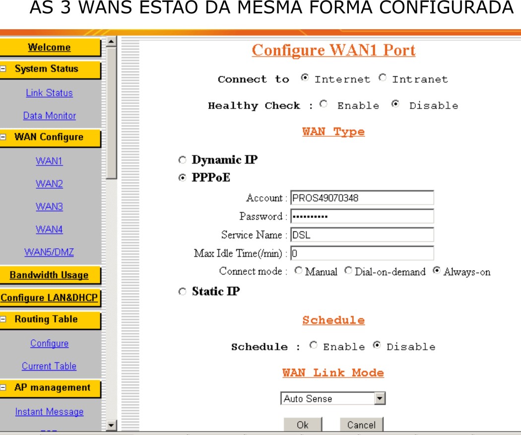

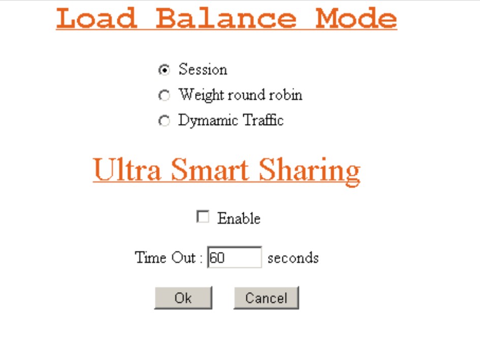

    Versao do meu firmware é TMI348A-V7106-BIV0.5-E may/20/2008, as configuraçoes estao da seguinte forma:
    segue arquivos JPG

  3. #43
    Veja se o limite de sessão esta abilitado, se tiver desabilite faça o loda balance por Weight round robin, colocando os valores de 10 para 1 sendo 10 o valor do link maior no caso o de 8mb isso vale também para InBound Load Balance,DoS Defense deixe padrão Intrusion Security deixe desabilitado.

    hoje meu roteadro travou 5 vezes...nao sei mas o que fazer..tenho 3 link de 2mb adsl velox..e 190 clientes de 150k e 10 de 300k...o roteador esta ligado num servidor linux.....fiz todos os passos do que as explicaçoes pediram.desabilite session limit e ultra, porem qd tento controlar a velocidade de cada wan ele nao abre nenhum site....alguekm pode me ajudar?
    Como tu ta gerenciando a banda desse povo? qual modem esta usando? para travar assim voce pode estar configurando ele de modo a estrapolar o processador dele, mais pode ser algum problema fisico nao discarto, mais vamos por parte me passa ai o que perguntei e vamos dar procedimento na ajuda, aqui utilizo 5 links velox sem problema algum nao tenho essa quantidade de clientes ainda, mais acredito que se tiver nao travaria, voce esta resfriando esse roteador? falo ventilação forçada mesmo. È preciso ventilar ele muito bem. Aguardo resposta.
    coloquei em Weight round robin 1 para cada wan...
    sao 3 modem speed stream e 2 gigaset
    como eu poderia configurar para noa estrapolar...sempre que tento limitar cada wan em no maximo down 1,8MB a internet nao funciona..sempre q tento mecher nesse item a net nao fuciona na rede.
    quanto ao resfriamento..tem um ventilador 24h por dia em cima dele
