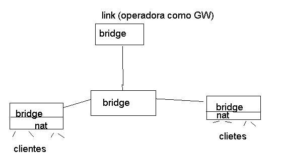

    amigos, agora minha rede ficou muito ruim. parece conflito de ip, mas nao estou achando nada de anormal nisso. minha ultima esperança é o protocolo de bridge.
    pra uma rede de +/- 50 rb's em bridge e imagina nesta topologia da foto em anexo, STP ou rSTP? e como faria os custos?
    Agradeço muito.
    abraços.

    Pessoal, só mais uma coisa, alguém ja conseguiu setar os Path Cost para suas bridges ? Ou de que maneira se deve trabalhar com estes números ?
    Última edição por agpnet; 01-07-2009 às 21:46.
    Pessoal, o custo na bridge é o Path Cost em ports na bridge ? Como ficaria uma topologia onde temos 3 mks em bridge fazendo ptp para um 4º MK (via wireless) e repassando em bridge também para um 5º mk via LAN (MK Proncipal), sendo que os 3 mk´s recebem os clientes em 1 interface (wlan1) e fazem wds com o 4º pela wlan2, e o 4º mk tem 3 wlan em wds servindo os ptp´s e repassa para o mk principal pela ether1 (2,3..ex.), os custos estão sempre 10, como você acham que deveria ser?
    Ex.: Nos PTP´s, nas bridges deles eu coloco o custo 10 na port que faz o wds, no mk que recebe os ptp´s eu coloco custo 20 nas ports que fazem o wds e custo 10 na port que desce para o mk principal, e no mk principal deixo custo 10 mesmo na port que sobe para o mk dos wds ?
    Desculpem se não estou me expressando muito bem, mas estou com medo de tudo travar por aqui, lembrando que tudo esta em rstp e esta tudo funcionando.
