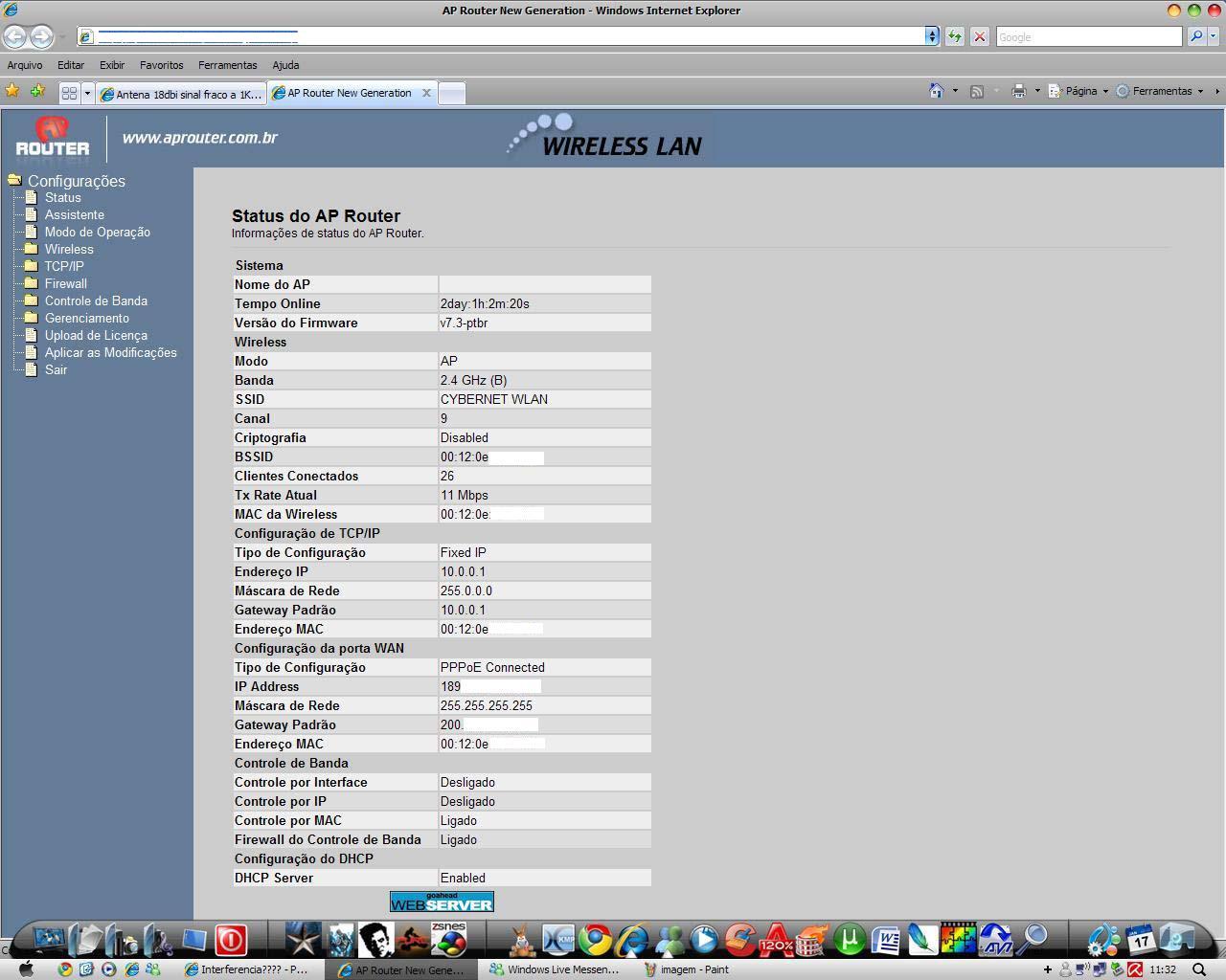

    Tá bom pra tu?
    Mas isso já ta ralando pra dar lugar a um PC-AP com G520.
Nome:	         aprouter.jpg
Visualizações:	120
Tamanho: 	153,6 KB

    Amigo, vc falou pra não fazer controle de banda no ap.
    Eu pensei em fazer o serguinte então, eu tenho um edimax que esta com o wireless queimado mas ta funcionando as lans todas. Então eu colocaria o zinwell como ap somente e faria o controle de banda no edmax. O que acha? Ficaria menos ruim?
    Ficaria "menos ruim" mas o ideal é ter um servidor pra isso, com o tempo vc vai sentir a necessidade de ter um cache e outros servicos, mas contudo já é melhor que matar o AP fazendo ele trabalhar com tudo.
