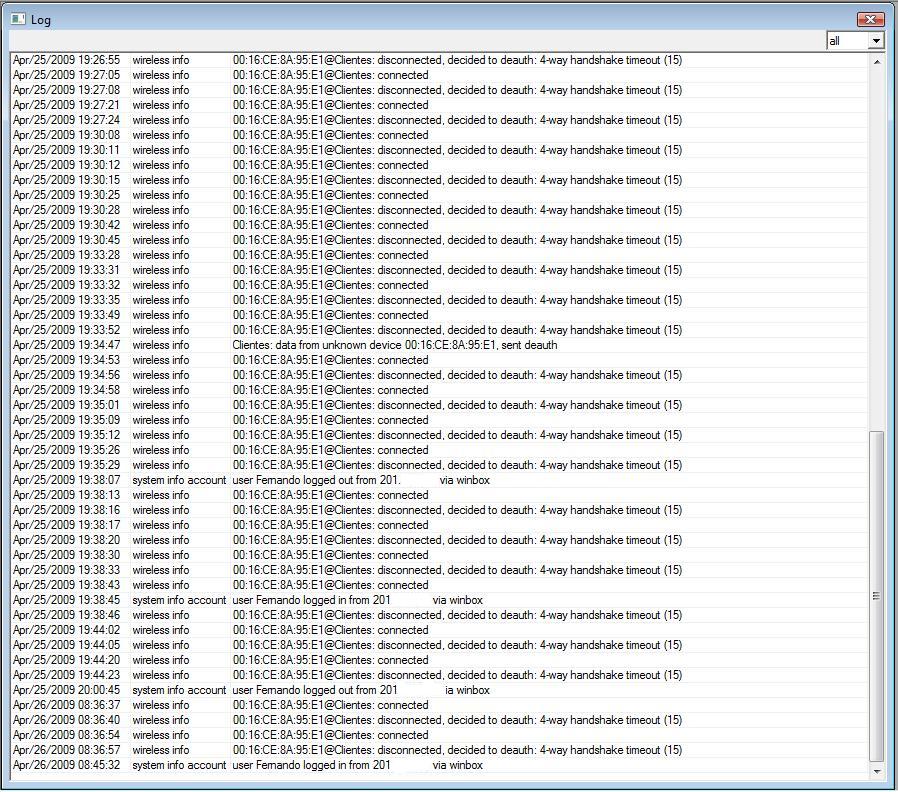

    o Sergio, eu testei aqui e se o cara nao tem o mac na access list, ele nao aparece no log como connected nao.
    Como tenho criptografia , deixo sem cadastro de mac. Default authentication, então o cara poe uma senha qualquer e entra , a senha não bate e o mk bani ele. Acho que é isso.
    Mas ta dando umas loucuras aqui que quase que eu to ficando louco, erro no dhcp, e sem contar que vou no cliente meço o sinal , la ta -65 chego aqui vejo no mk ta -75. Isso ta me deixando louco.

    Isso se vc usar controle de MAC, access list, ele nunca vai aparecer em LOG - Conected..
    agora se vc usa criptografica, ai sim ele aparece normal, e depois aparece Desconectd... devido a senha errada...
    Fernando, quando voce diz que bani ele, significa isso que ele vai bloquear permanentemente aquele mac?
    Ou se ele voltar com a senha correta, aí conecta legal?

    então , ai não sei, o cara ta tentando conectar faz 3 dias e não sei se tem como bloquear este mac de conectar e ficar tentando acertar a senha.

    Respondendo a algumas questões.
    Quando se usa criptografia, ao tentar se conectar em uma rede protegida por criptografia você se conecta, porem quando o mk vê que a chave esta errada, ele expulsa o mac da rede, porem ao tentar se conectar novamente vai acontecer o mesmo processo.
    Fazendo pelo access list (É o que eu uso) ele simplesmente não deixa conectar, quando mac pede a solicitação para se conectar na rede o mk ve que esse mac nao esta cadastrado e não deixa conectar, por isso não aparece no log.
  6. #12
    adiciona esse mac ai na access-list e desmarca as opçoes forwarding e auth... q ele nao conecta mais..
