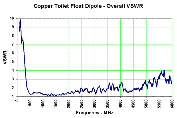

    Gilvan, eu discordo da sua afirmação:
    "Se tu tirares a estacionária de uma harmônica, terás tirado a estacionaria da fundamental também."
    Pelo simples fato de que uma antena não tem 50 ohms nos múltiplos inteiros da melhor faixa de operação (ressonância - ver figura em anexo). Coloque uma antena em uma analisador vetorial e vai perceber isso logo de cara. O que você tá dizendo é que uma antena tem 50 ohms (ou outra impedância desejada) em todos os múltiplos e submúltiplos da frequencia de operação (ressonância). Aliás, o que você ta dizendo é que existem várias frequencias (múltiplas ou submúltiplas inteiras da fundamental) onde o VSWR vai ser igual a 1. O que sabemos que não é verdade. Isso é matematicamente provado quando temos que a impedância da antena dependa da frequencia Z = R + jwX. O termo "jwX" depende da frequencia (pulso). Para cada pulso você terá um Z diferente (que não é 50 ohms). Não ignore a matemática, ela é importante aqui. Vá por mim, digo eu.
    Veja o exemplo a figura em anexo tirado de: The Copper Toilet Float Experimental Wideband Antenna.
    Veja que o melhor VSWR (prox. de 1) é em 1.5 GHz. Não signfica que em 750 Mhz, 3 GHz ou 4.5 GHz temos VSWR igual a 1 por ser múltiplo inteiro de 1.5 GHz.
    Você sintonizar uma antena com pulso referente a 17.5 MHz não signfica "nem a pau" que essa antena tá perfeitamente casada em 2.4 GHz. Nem a pau mesmo.
    Fico lisonjeado pelo convite do curso, mas tenho restrições quanto a deslocamento e horários, o que talvez não seja interessante pra você. Quando vier no Rio avise.
    Forte abraço, tudo de bom.
