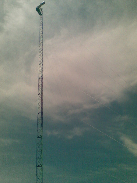

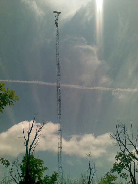

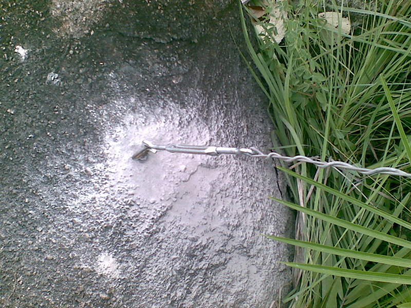

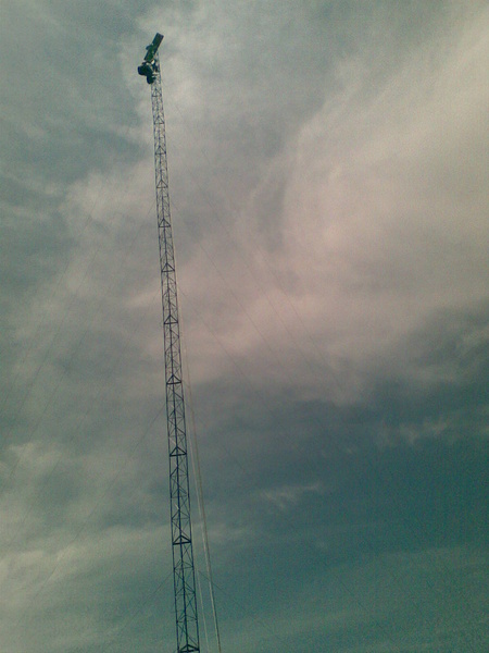

    Estaios com arame de aço, uso a muito tempo aqui no Tocantins, nunca tive problemas, inclusive balançam menos que cabos de aço e não da manutenção em ter que ficar esticando, arame não relaxa como o cabo. Porém limito a 30 metros, acima disso é muito peso e tração do vento.

    Última edição por kleberbrasil; 15-04-2010 às 22:57.
    Esqueci mais essa foto, essa usei um parabolt em uma rocha, só uso essa técnica em torres com até 15 metros...
