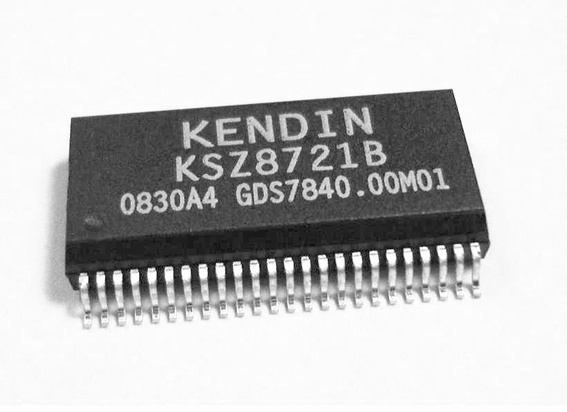

Nome:	         29898.jpg
Visualizações:	824
Tamanho: 	34,5 KB
ID:      	5258   Clique na imagem para uma versão maior

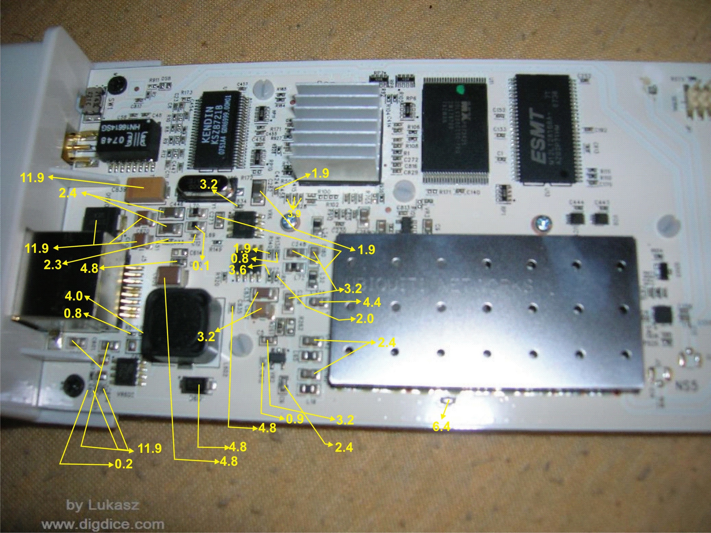

Nome:	         Voltagem NANO Station 5.jpg
Visualizações:	1311
Tamanho: 	1,77 MB
    Citação Postado originalmente por aka2005 Ver Post
    Tai o componente pra troca amigo, funciona sim.. so isso q queima nele, o problema é axar no brasil,. eu consegui no paraguai so... 7 dolares...
    Hum interessante.... vlw aka2005 estava numa duvida tremenda... depois q entrei no forum fiquei sabendo q queimou mais uma na minha torre agora são 3 pra mim arrumar .... fods.... bom saber q é essa pecinha q queima, já ia pixá ela no mato ... hehehe....
    Abraços amigo ...
    Padrão ksz8721b
