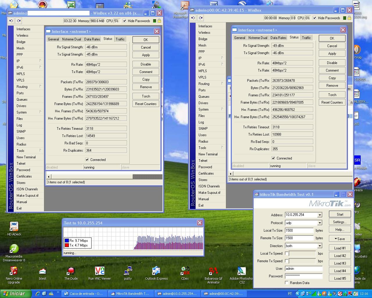

  3. #63
    Padrão Trougpout Baixo
    Segue o meu cenário.
    - Servidor Mikrotik Versão 3.22 com 2 adaptador pci, com 2 cartoes r52h
    - Torre recebendo o ns com 2 cartoes r52h em uma routerboard rb433uah
    Tudo em modo turbo
    Frequencias:
    TX -5780
    RX - 5800
    Para fechar este enlace de 1km com visada perfeita usamos 04 (02 no provedor e 02 na torre) antenas pluton de 30db, e todos os cartoes setados em default
    Relação de sinal conforme figura anexo de -45 a -49
    E o trougpout continua baixo!!!!
    Alguem tem alguma sugestão?

  4. #64
    Padrão Vc viu?
    vc viu quantos pacotes duplicados? e quantos percas na retransmiçao? vc ta com saturação, tem que piorar seu sinal, o ideal e ficar entre 55 e 65, outra coisa duas antenas nao vao te ajudar em velocidade, pode usar uma antena so, mais use outra antena, uma com menos potencia!!! pra sua distancia de link ai pode ser uma de 14dbi, depois pra melhorar sua velocidade tente ativar o nstreme, e setar o ack na mao, na internet vc vai achar alguns sites te monstrando qual o valor do ack pela distancia, depois vai testando pra achar o valor certo...

    Citação Postado originalmente por lucasmellon Ver Post
    Tudo em modo turbo
    Frequencias:
    TX -5780
    RX - 5800
    Se é modo turbo, o canal é de 40 MHz... aumente o espaçamento de RX e TX para ver se não ajuda.
    Por exemplo, colocando o RX 20 MHz mais alto.
    Tudo em modo turbo
    Frequencias:
    TX -5780
    RX - 5800
    Amigo, o correto é você trocar essas antenas,
    use as Zirok de 45cm, troque os cartões se tu achar o CM9 aconselho, ou então de XR5 com potencia default.
    apenas com 1 antena tu vai conseguir uns 20mbps full..
    e de quebra sobra essas antenas pra você,
    eu não gostei muito do r52h em turbo.

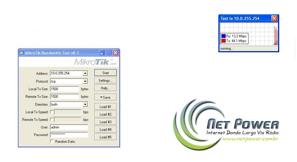

  8. #68
    Thumbs up Sucesso em ptp nstreame
    Olá pessoal depois de muita labuta, consegui chegar a um resultado mais satisfatório.
    Os procedimentos foram:
    1 - troca de cabos, conectores e pigatils (mesmo com o problema tudo era novo).
    2 - remanejei os cartoes entre os slots disponiveis na RB.
    3 - testes de todos os pigtails.
    4 - re-apontamento de antenas, porém permaneceu o mesmo sinal.
    5 - reset na RB que recebe o sinal do provedor (NSTREAME) , e re-configurei.
    6 - testes de alimentação da fonte.
    Segue o resultado do enlace.
    Agradeço a todos que uma forma ou outra me ajudaram...
    Abrcs..a todos.
