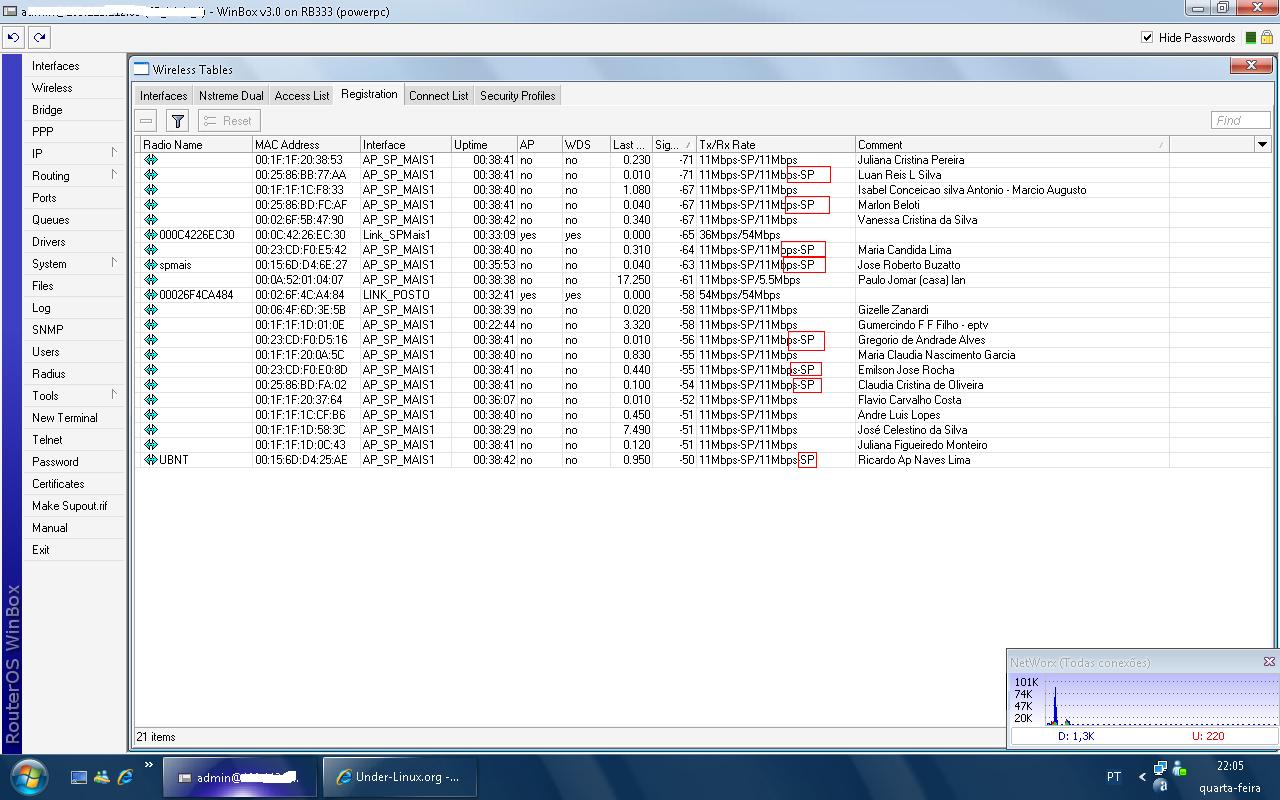

    [QUOTE=sergio;426690]O SP não depende/influencia a banda que o AP negocia com os clientes. Isso você deve "travar" nos clientes e no AP. Normalmente quem faz a banda variar são firmwares "mal escritos" ou problemas no equipamento mesmo, pois essas taxas ocorrem mesmo quando toda a instalação está perfeita.
    Sergio, desculpe a ignorância e se não for pedir muito, quero saber o significado do "SP" que fica ali no Registration na frente do Rx Rate dos clientes ? Desde já obrigado.
    ahhh...... eu acabei de arrumar meus clientes com sinal ruim e já fiz tbm as alterações aqui postadas....realmente fez uma anorme diferença no desempenho da minha rede......obrigado a todos........

    [quote=Luspmais;443643]
    Amigo o SP significa que o mikrotik esta negociando pacotes a Short Preanble ( SP ) entendeu, quando esta SP só de um lado provavelmente é que o equipamento do cliente nao esta setado corretamente.
