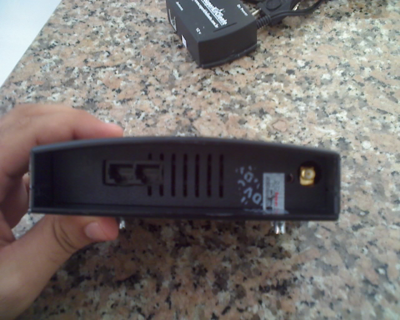

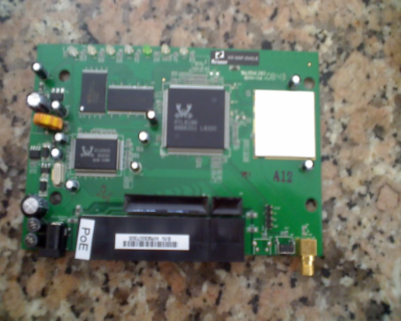

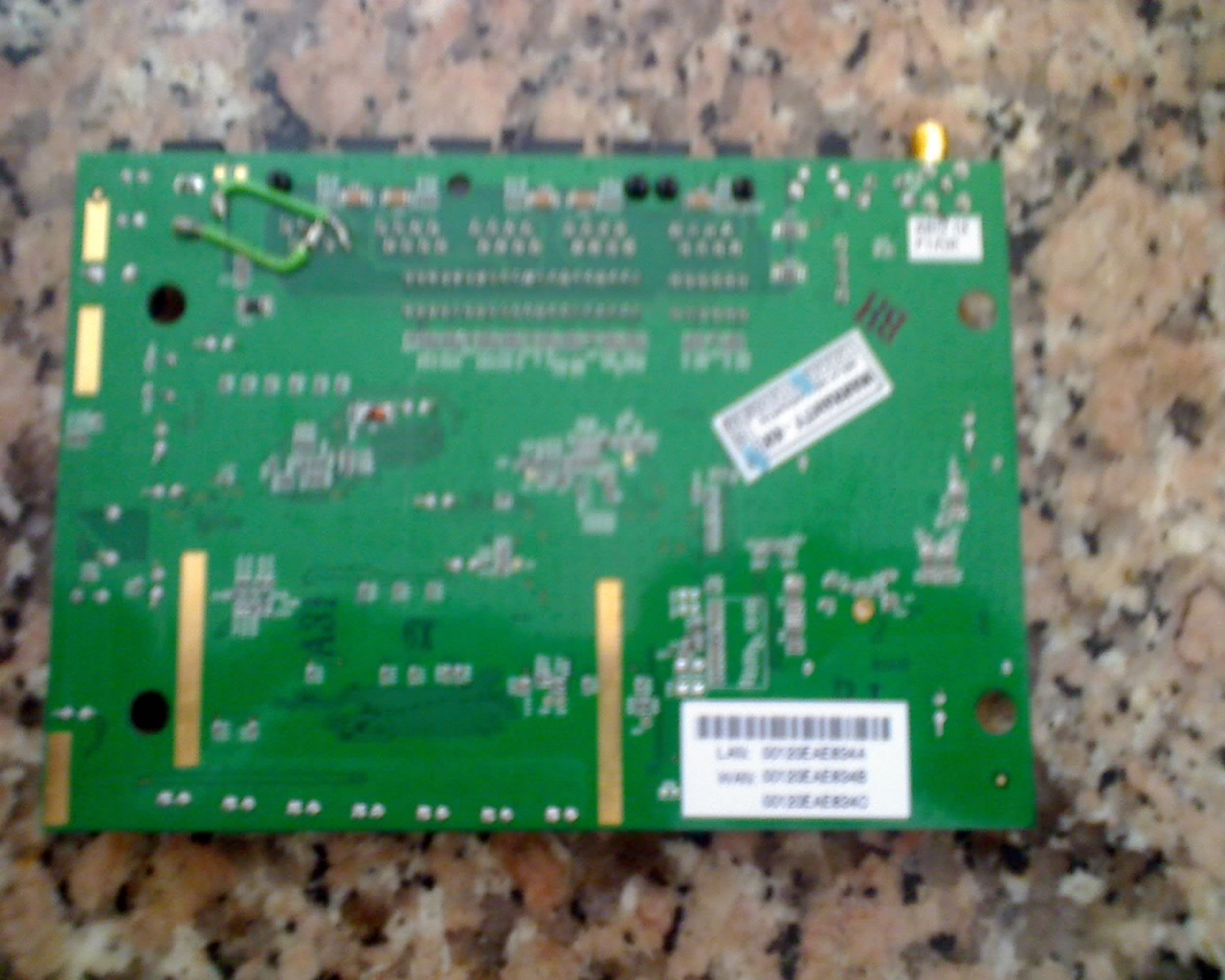

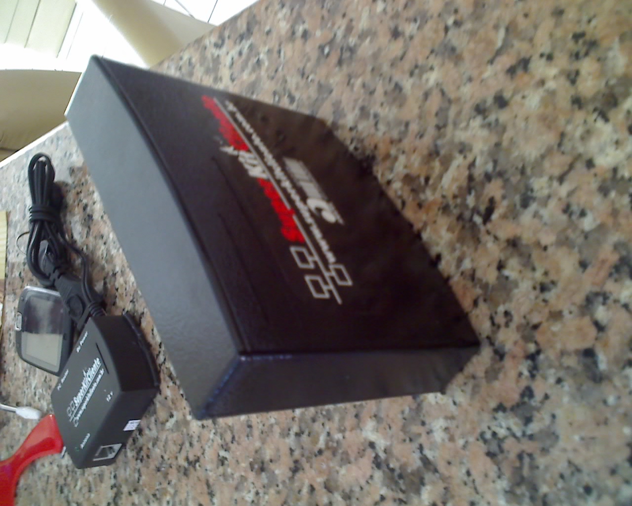

    Recebi meus kits hje, aparentemente são bem práticos de se usar e configurar (graças a aprouter), a antena não me parece que vai durar muito aqui na ilha, parece que não eh pintura eletoestática, tomara que seja aço galvanizado, mas possui homologação na mesma, o poe eh montado na fabrica deles (soldado por jumpers da entrada da alimentação para a porta lan), não entendi pq os kits posuem 5 portas mas só tem orificios para 2 lans, se vc abrir as outras perde a garantia. o kit achei muito completo, o poe já tem a fonte internamente 110/220v, possui os parafusos de fixação por borboletas (p fixar na antena de grade) ,a placa tem chip realtek e é da marca krazer, a caixinha que cobre a placa do ap não possui tampa como os kozumi ou os Nanostation (não deu muita segurança), só falta testar nos clientes. a primeira vista gostei muito, tomara que se saia bem , para comprar mais.
    Depois posto algumas fotos.

    Thumbs up fotos
    fotos

    tche me pareceu bem inseguro esse negócio ai quanto a chuva... pig tail e conector rj45 totalmente expostos... é meio complicado ou parece ter ao menos um pouco de segurança nesse sentido?
    que jeito q deixa uma cx dessas exposta ao tempo, nao tem proteçao nas conexoes contra chuva e afins... nao tenho coragem nao hein...

    a primeira vista, tudo ok, equipamento funcionando legal no cliente, caíu uma chuvinha aqui ontem a noite, mas tudo funcionando legal, amanhã devo ir lá novamente no prédio onde instalei para adicionar mais um cliente e vejo como ficou a ap.

    eles ficam expostos, porém há uma barreira de uns 5cm além deles, que faz agua da chuva escorrer para longe deles, mas ainda assim faltou a tampinha igual das cpe ns2 e 5 e kozumi e afins.

    Se for chuva fraca a tendência é escorrer, más se for chuva forte com vento sei não hem, o problema as vezes nem é a água em sí, tem também a humidade.

    Falei com o pessoal do site, disseram que esse afundamento é de 3cm. Iria comprar mas dps de ver essas fotos desisti. Aqui no sul a chuva e o vento são realmente fortes. Se fizerem um superkitcliente 2.0 quem sabe me arrisco.
