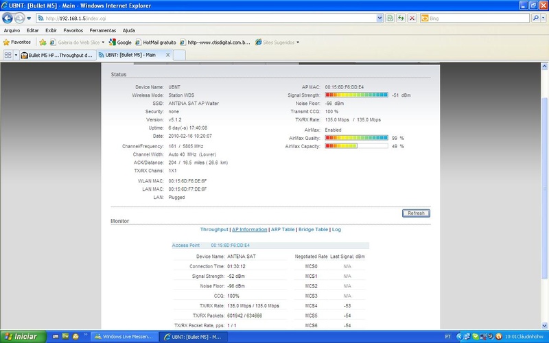

    olá galera tenho um ptp de 39km esta utilizando rb+xr5 ubiquiti + Hyperlink 33dbi estava com um sinal bom. fiz alguns testes com bullet m5 em distancias curtas e funciono blz fiz um ptp com eles no lugar das rbs e xr5 e estou obtendo um bom resultado, já esta ligado a 8 dias e até agora tudo ok...
Nome:	         bullet.jpg
Visualizações:	176
Tamanho: 	88,3 KB
    agora gostaria de uma informação como eu meço o throughput entre esse ptp eu uso o programa brinks mais não sei se ele e realmente eficaz...

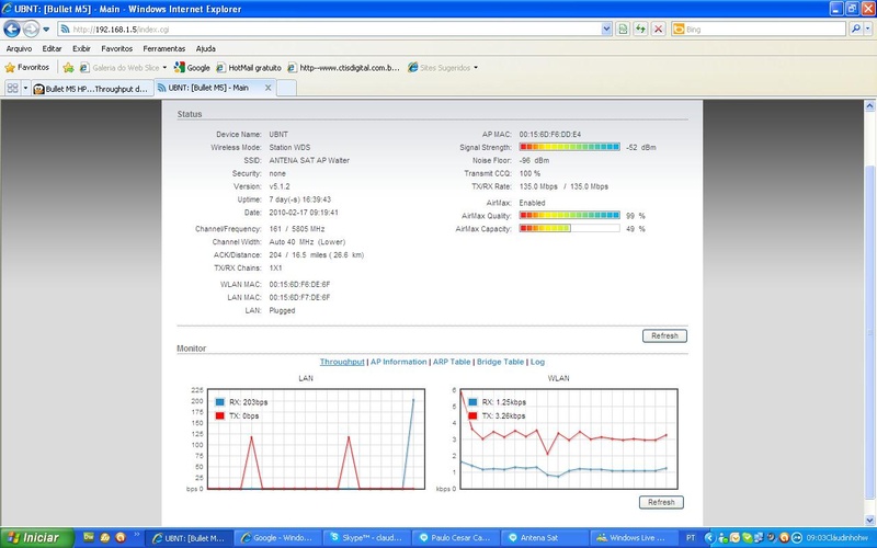

    ok! e com e feito a interpretaçao desse grafico gustavinho69? pois eu tenho a transferencia em kbps e mbps certo quando eu coloco um pc em cada ponta da rede e envio um determinado arquivo via intranet o link vai em sua capacidade maxima ai mostra no grafico o quanto esta passando não é isso? ou é de forma diferente da que estou pensando?
Nome:	         bullet.jpg
Visualizações:	131
Tamanho: 	94,8 KB
  14. #74
    Padrão Re: Bullet M5 HP...Throughput de 100mb em ate 50 km?!
    Sim. neste grafico ele te mostra o trafego tanto da interface LAN como da WLAN.
    A variação de Kbps para Mbps é de acordo com a carga de dados que esta passando em seu enlace.
    Se você transferir um arquivo de um lado para o outro internamente verá este grafico subir mostrando em TX ou RX a velocidade da transferencia.
