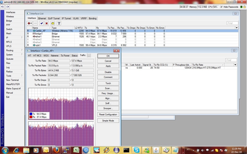

    E ai galera, é com muita satisfação que venho postar meus resultados com os cartões R52N M. Venho lendo e relendo cada post e cada tópico enviado por voces, e para finalizar super bem, agora com a uma super ajuda do gustavinho69 consegui ótimos resultados no meu enlace em N. Confesso que fiquei surpreso, agora vamos para o campo que a coisa muda um pouco. Segue meu print para que todos possam ver que os resultados são legais.
    abraços a todos.
    P.S (A melhor taxa a se conseguir utilizando cartões N é fazendo bridge transparente em MPLS com tuneis VPLS.
    Pois WDS não suporta agregação de frames e por isso nao prove a velocidade total.) palavras de gustavinho69 e é dessa forma que fiz o meu enlace.
