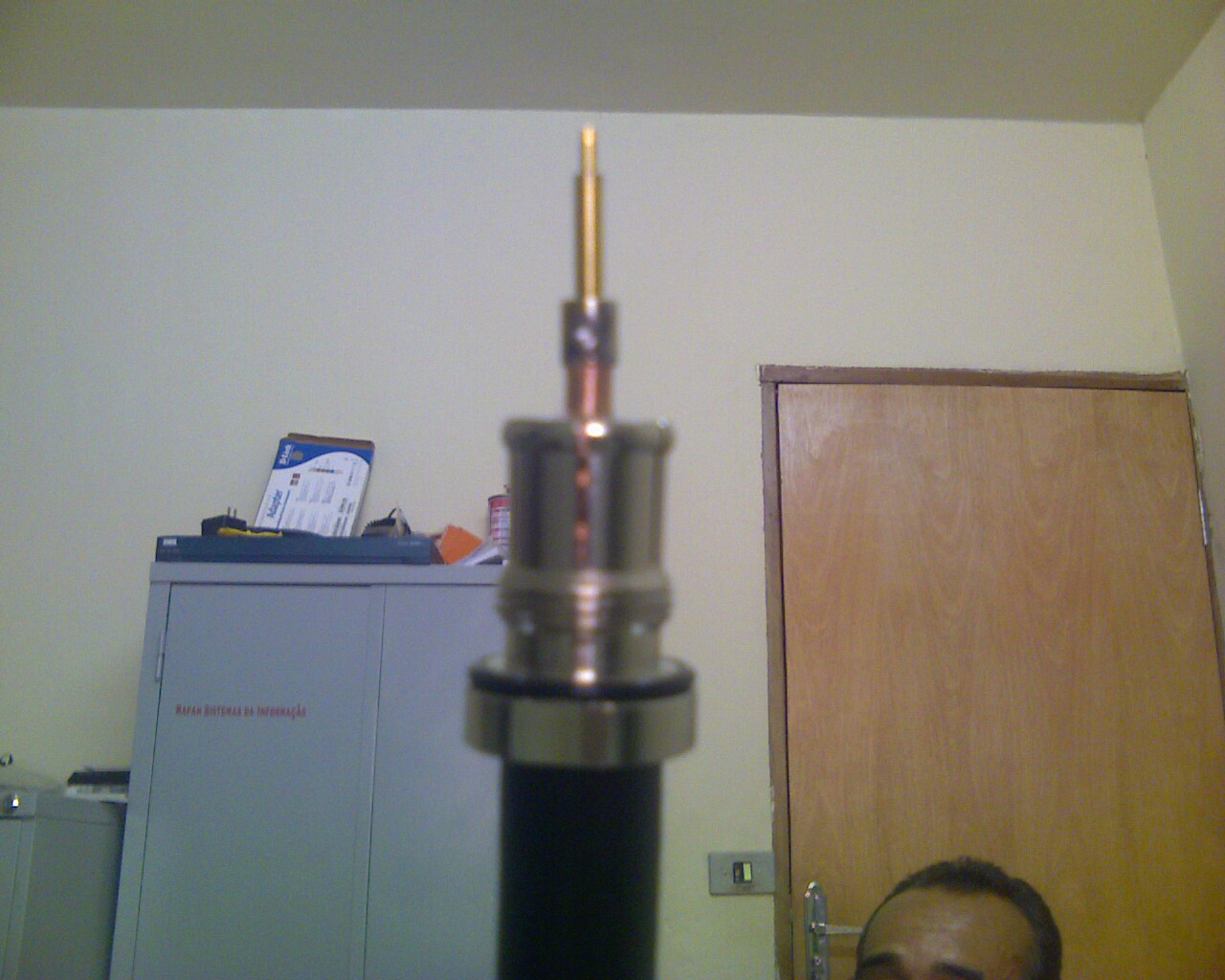

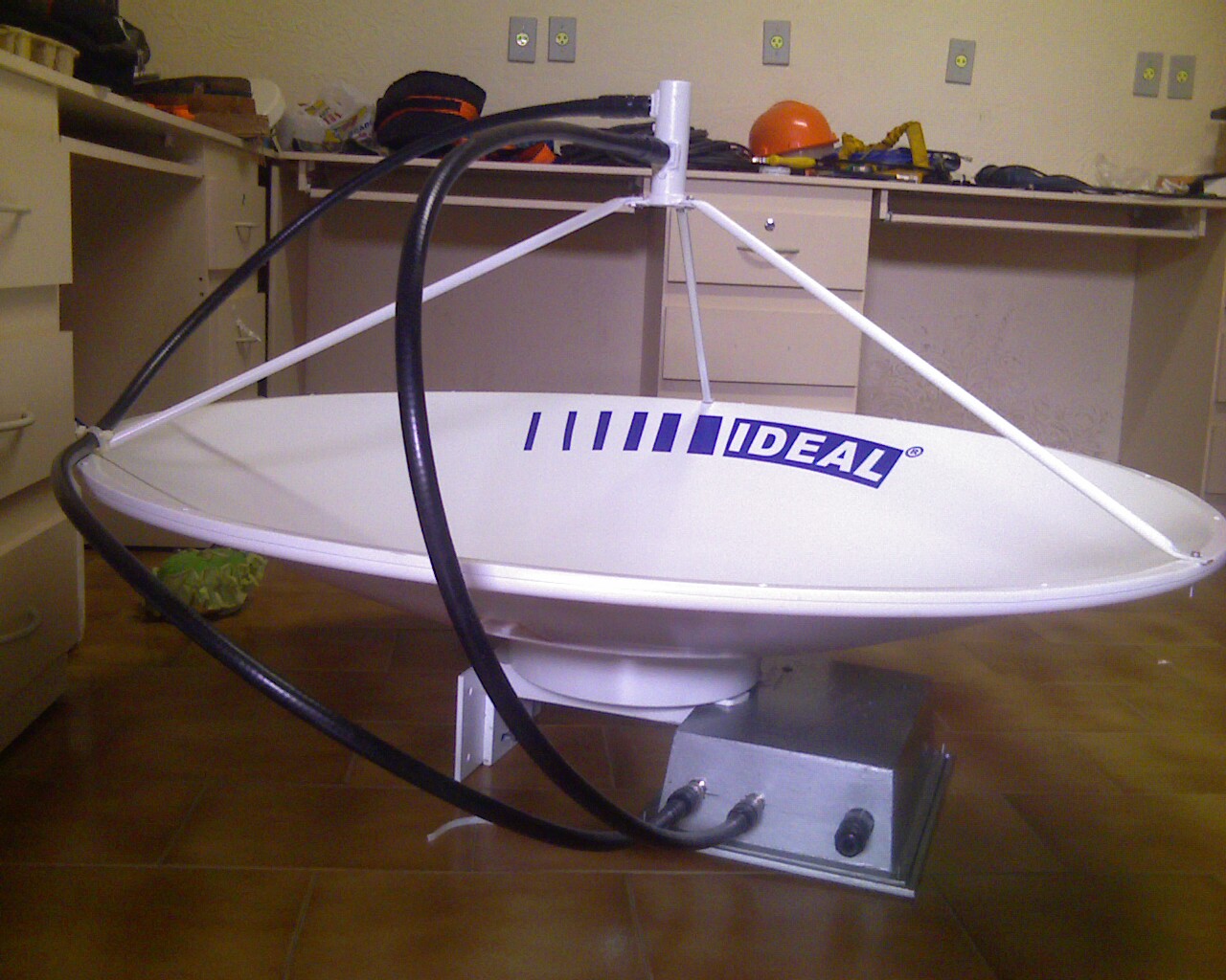

    Após o insucesso com o cabo RGC213, troquei por CELLFLEX 1/2".
Nome:	         Foto_122909_004.jpg
Visualizações:	239
Tamanho: 	271,6 KB
ID:      	6423   Clique na imagem para uma versão maior
Nome:	         Foto_122809_001.jpg
Visualizações:	200
Tamanho: 	227,1 KB
    Citação Postado originalmente por armc_2003 Ver Post
    resolveu o problema?
    Citação Postado originalmente por damacenoneto Ver Post
    Ainda não testei o equipamento, vou fazer isso semana que vem.
    Posto os resultados.

    Achei com facilidade os conectores da KLC, o KLM-44, o problema é que achei a montagem difícil, mas nada que não possa ser resolvido com pasciência.
