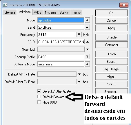

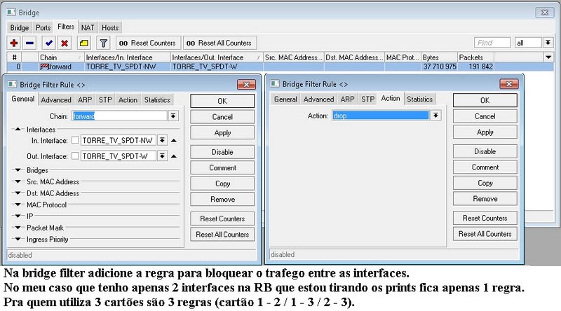

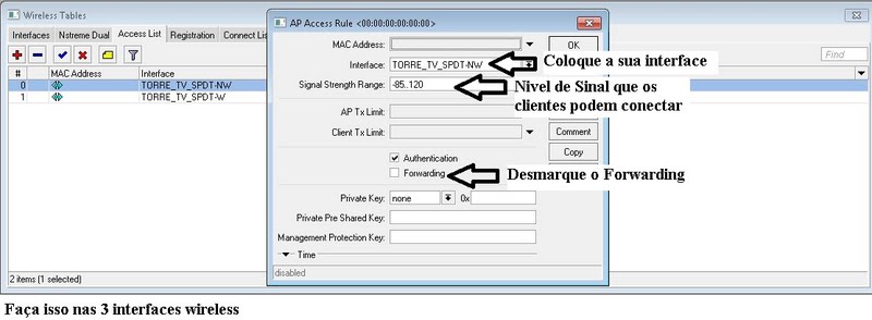

    Citação Postado originalmente por cambalache Ver Post
    Pessoal,
    independente de como esteja a rede do provedor o MK mata o broadcast entre os clientes.
    Como o RB do colega esta em Bridge existe algumas regras para funcionar corretamente, ou seja, se vc desabilitar o forwarding na interface ele apenas não deixa os clientes daquele cartão "conversarem". Agora na Bridge ele vai "conversar" com as outras interfaces.
    Abaixo 3 fotos mostrando como matar o broadcast em redes em bridge.
    Qualquer duvida é só dizer.
    Att..
    João Marcos Nabhen
    [email protected]
    Anexo 9709Anexo 9711Anexo 9710
