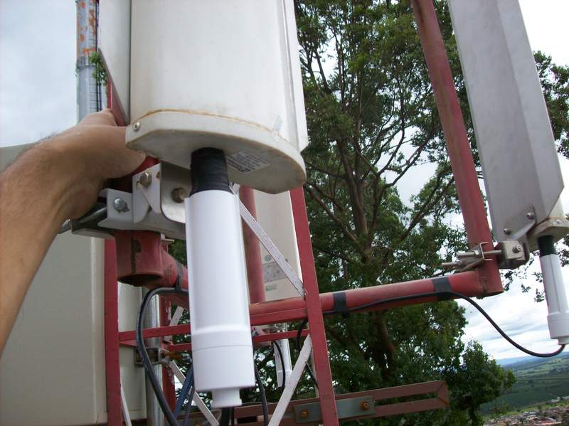

    o radome é o seguinte :
    protege a antena ...
    diminui o atrito com o vento ....
    não deixa vazar sinal de lado e interferir em outras antenas ....
    mas tem radomes ai que é todo plastico não é de metal na lateral ...
    esse é apenas para proteçao do dipolo da antena ....
    não segura rf lateral .....
    com os testes realizados com uma antena de 30 dbi 5.8 ghz ....
    comportou muito bem em ambiente poluido ....

    mas temos hyperlink aqui no nosso provedor de 20 dbi que vem com uma proteçao de interferencias laterais veja na foto asseguir:Clique na imagem para uma versão maior

    Radome: Peça de Plástico (PU, PS, ABS) por definição, apenas para proteção do(s) elemento(s) irrandiante(s). Deve ser OBRIGATORIAMENTE feito de material dielétrico, para que não influencie na propagação da OEM. Existem cálculo para determinar espessura e tipo de material.
    As peças metálicas que o nosso amigo Laurence comentou, nesses casos são:
    para antenas direcionais focal-point: Normalmente chamado de shield, é utilizado em antenas de alta frequência, acima de 6 GHz, e serve para eliminar interferências externas que possam incidir diretamente no dipolo, e na maioria das vezes é forrado com um material absorvente de RF.
    E em antenas setoriais: serve unicamente como refletor, novamente, para direcionar o sinal para a região de interesse.
