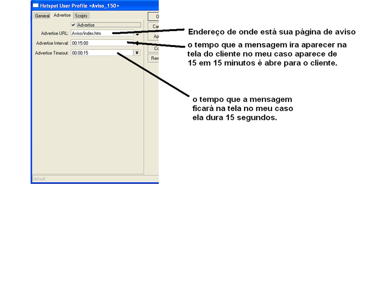

    Olá amigos eu aqui uso o sistema de aviso que antes de eu efetuar o bloqueio dos clientes mando ele para os clientes as imagens mostram as configurações.
Nome:	         Aviso_1.bmp
Visualizações:	263
Tamanho: 	559,3 KB
ID:      	11830   Clique na imagem para uma versão maior
Nome:	         Aviso_2.jpg
Visualizações:	253
Tamanho: 	62,3 KB

    Entendi!! vc cria um profile desse para cada velocidade do seu provedor! tipo o cliente tem o plano de 300k vc cria o profile com velocidade de 300k e a HTML apareçe de 15 em 15 minutos com o recado de Pré aviso de suspenção de Serviço ai esta mensagem aparecerá de 15 EM 15 MINUTOS sem o cliente perder o acesso a internet ?! se for isso! vou fazer uns testes e postar outro tuto pra galera aqui!! abraço mano!
    è isso mesmo amigo lembrando que o bloqueador de pop-up tem que estar desativado para ele aparecer direto.

    Onde desativa o Servidor pop-up? no servidor ?! ou na casa do cliente ?! explica mais ai pra galera!

    Você desativa na casa do cliente, caso vc não desative o servidor bloquea o acesso ao site que o cliente está tentando acessar naquele momento ai aparece a mensagem na tela para o cliente aceitar o POP-Up que esta sendo enviado.
