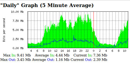

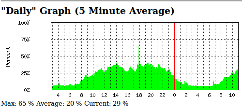

    Olá pessoal, passei aqui só pra postar algumas imagens da RB450G após efetuar algumas alterações na configuração.
    CPU não passa mais de 70%, em média fica próximo dos 30%. Cheguei a ter picos de 247 conexões PPPoE nela. Até que não se comportou mal
    O que fiz foi:
    - PPP -> Profiles -> Propriedades do profile que uso, marquei a opção "Change TCP MSS" como "NO", assim o mikrotik não cria as regras em IP -> Firewall -> Mangle que altera o MTU de cada conexão PPPoE.
    - IP -> Firewall -> Mangle, adicionei a seguinte regra que faz a alteração do MTU automáticamente para todos:
    Código :
    /ip firewall mangle
    add action=change-mss chain=forward comment="" disabled=no new-mss=clamp-to-pmtu protocol=tcp tcp-flags=syn
    Anexo 12289Anexo 12290

    Padrão Re: Servidor x RB450g
    Citação Postado originalmente por mktguaruja Ver Post
    Amigo fiquei interessado pela imagens, so que esta dando erro nos anexos.
    Estranhei que não criou os thumbs quando enviei, mas para mim clicando no link de cada imagem ela carrega normalmente.
    Em todo caso, vou enviá-las novamente.
Nome:	         Trafego.png
Visualizações:	216
Tamanho: 	16,2 KB
ID:      	12291   Clique na imagem para uma versão maior
Nome:	         CPU.png
Visualizações:	160
Tamanho: 	12,4 KB

    Ola amigo, estou querendo usar suas regras na minha rb 450g . Hoje em horário de pico estou com quase 90 clientes simultâneos.
    E o processamento esta começando a passar dos 50 % . Ainda usa essas regras no seu servidor ? Teve algum tipo de bug em relação aos clientes ? Desde já agradeço.
