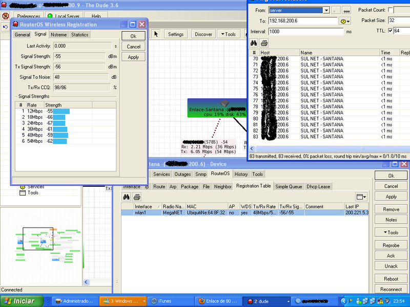

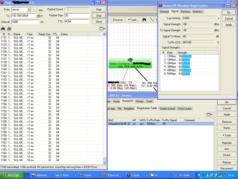

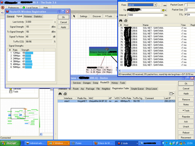

    Boa noite galera, eu tenho um enlace nessa mesma regiao, mesma cidade!
    Claro com Mikrotik, sinal estavel! isso com MK ne!, vamos ver daqui uns dias com Rocket.
    Mais uns dos grande detalhes ai e fresnel, pra quem fez o projeto ve, e quem usa sente. a altura e exencial nesse enlace.
Nome:	         14.jpg
Visualizações:	196
Tamanho: 	207,6 KB
ID:      	14208Clique na imagem para uma versão maior
Nome:	         12.jpg
Visualizações:	185
Tamanho: 	205,3 KB
ID:      	14209Clique na imagem para uma versão maior
Nome:	         13.jpg
Visualizações:	162
Tamanho: 	210,4 KB
    Lembrando que esse enlace ai e feito:
    XR5+Hyper33DBI+411AH
