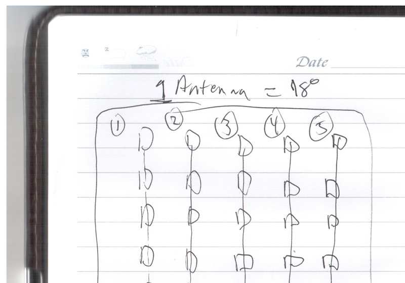

    Posta aquele rascunho aqui, daqui a pouco vai ter porrada se o AirBean tinha 7 ou 6 colunas.. ahurhaera Exagero, mas guarde aquela agenda, um dia vai valer um nota... haurhae

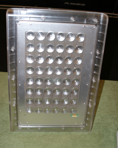

    Padrão Re: Novo AirBeam - UBIQUITI
    Boa Noite, estive no evento e tenho 100% de certeza que eram 7 colunas, e 7 leads indicadores.
    Citação Postado originalmente por wylow Ver Post
    Nessa foto ru só vi 6 colunas
    https://under-linux.org/attachments/...-sector-01-jpg
    ahhh ahhhh ahhhh... São 6 colunas e 7 leds... 1 de cada coluna!!! Ops ficou faltando 1... Ahh ahh ahhh PEGADINHA DO MALANDROOOO!!! E a luz de POWER!!!!! UAHUAHUHAUHAUHA
    To puto!!! Entao click na estrelinha pra me fazer ir dormir logo!!!
    No rascunho o Robert fez na agenda, não eram 7 feiches, se não me engano acho até que ele desenhou apenas 5. Mas na explicação dele, ele enfatizava mto que era apenas uma antena, não falando tanto da divisão que é oq faz a magica do Air Beam, creio não existir ligação direta entre os leds e as colunas.

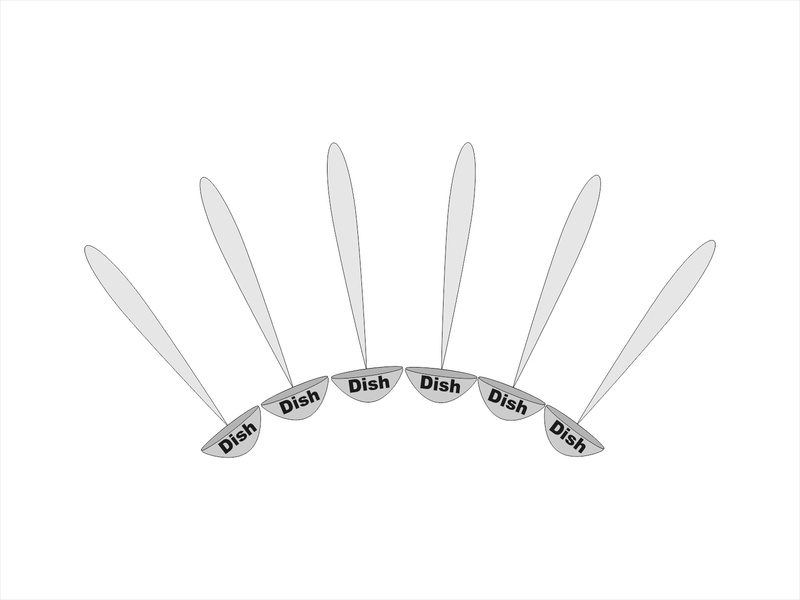

    Uma das tecnologias de novos produtos da família UBIQUITI é a AirBeam, com tecnologia Beamforming, um painel setorial de 90graus composto por 6 Sub Antenas alimentadas por amplificadores de RF individuais. E controladas por um processador modulador central.
    Anexo 17411Anexo 17408Anexo 17410Anexo 17412Anexo 17407Anexo 17409
    O grande objetivo é acabar com as interferencias causadas pelo uso excessivo do espectro rádio elétrico.
    A melhor maneira de fazer comunicação em redes wireless, é a diminuição do ângulo de irradiação das antenas, evitando interferencias laterais.
    Anexo 17413
    O que seria inviável pelo numero de equipamnetos a serem instalados e pela quantidade de frequencias a serem utulizadas para evitar interferencias geradas pelo próprio POP.
    Anexo 17414
    A solução é o uso de um conjunto de 6 antenas operando em conjunto, fazendo um sistema de 90graus de amplitude, alimentadas cada uma delas por um amplificador de RF individual e controloados por um processador central.

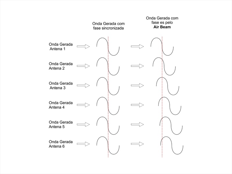

    O processador gera um deslocamento na fase e a amplitude do sinal de cada amplificador, criando um padrão de interferência construtiva e destrutiva na frente de onda.
    Ao receber, informações provenientes de sensores diferentes são combinados de tal forma que o padrão esperado de radiação é de preferência, observados.
    Anexo 17415
    Proporcionando que os Ap´s Cliente se conectarem á ela sejam direcionados a antena com a fase que melhor se adecue a ele.

    Para inlustrar mais o topico, segue esbolso feito pelo Robert aos colaboradoes do Under presente no evento.
