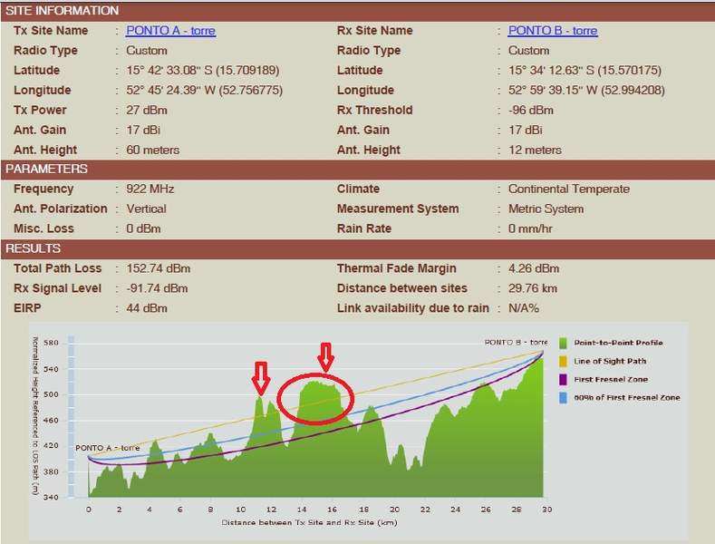

    Boa tarde, estou precisando da ajuda de vcs, estou querendo fazer um enlace de 29,9 km sem visada. Pensei em usar Nano Loco 900Mhz com antena yagi 20dbi nas duas pontas.
    Ponto A:
    torre de 60 mts
    latitude: 15°42'33.08"S
    longitude: 52°45'24.39"O
    Ponto B:
    torre de 12 mts
    latitude: 15°34'12.63"S
    longitude: 52°59'39.15"O
    Acredito que com Airgrid 5.8 (apesar de estar dentro dos 30 km que falam no site da UBNT) não funcionaria por falta de visada. Dai pensei nos Nano loco M900. Será que funcionaria. Outra possibilidade sera RB com xtreme (XR9) e a antenas yagi 20 dbi. O que vcs acham, teria como fechar este enlace.
    Então peço ajuda de todos para que eu possa fazer este enlace.

    Boa Tarde,
    Para enlaces em 900mhz, o importante é usar equipamentos corretos e antenas bem dimensionadas. Note que esta frequência exige mais cuidado na hora de projetar o Enlace, pois estamos trabalhando perto das frequências das operadoras de Telefonia, o que não é nada bom.
    Só use 900mhz caso outras frequências realmente não tenham fechado o enlace.
    segue abaixo cálculo de radiovisada em 900mhz. Recomendo que seja utilizado o melhor equipamento possível e antenas de 17dbi ou+. As antenas são Yagi para máxima performance.
    Para este enlace o ideal seriam antenas parabolicas yagi de 25dbi , ou 4 antenas yagi 20dbi (duas de cada lado em polarizações cruzadas).
Nome:	         link 900mhz.jpg
Visualizações:	226
Tamanho: 	54,2 KB
    Já tive enlaces com obstrução bem pior e passou 6megas com o Rocket M900 + 4 yagis de 17 dbi.
    Abraço.
