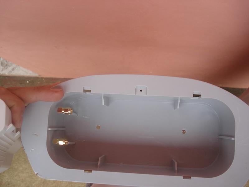

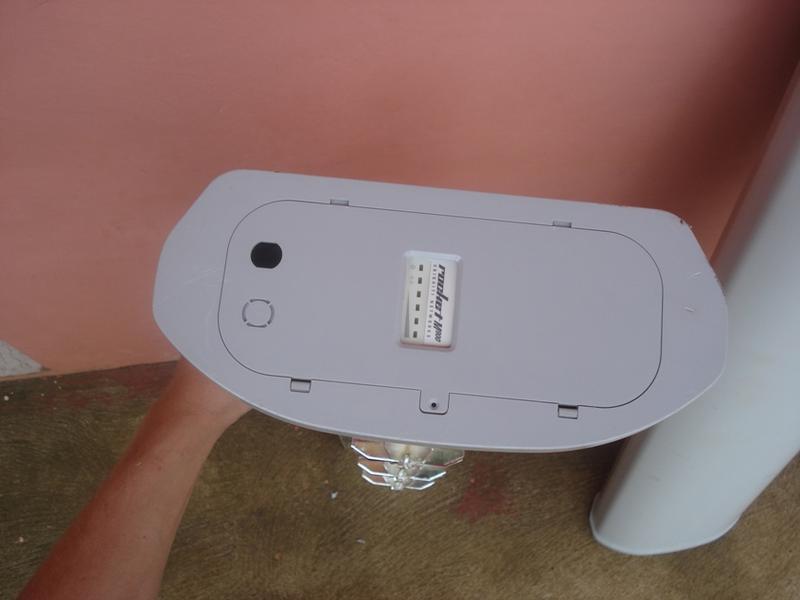

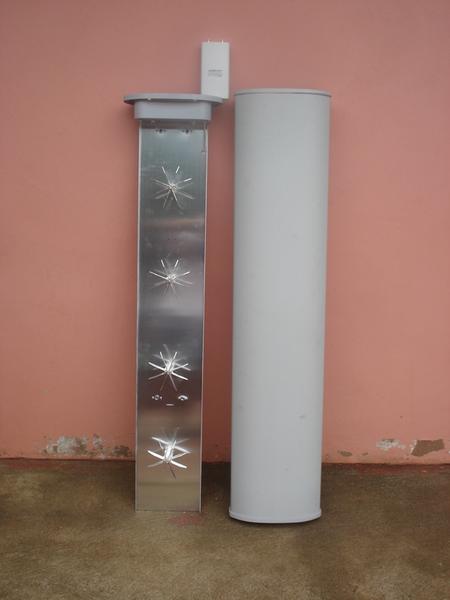

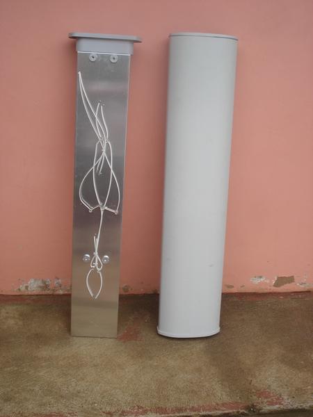

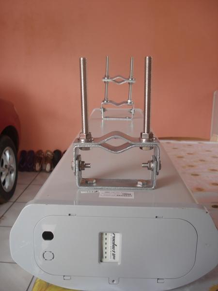

    Rocket + Setorial de 13 Dbi e na outra ponta Nano Loco M9
    16,2 Km, porem o relevo é bom, eu já tinha um link com bullet2 com sinal em -84, que não andava, existe um mato grande perto da Station.
    substituindo por Rocket + Nano ficou em -70 passando 6.69 mb pelo SpeedTest da UBNT, pings de 2~3 ms, CCQ 100%.
    Como eu Sou muito metido abri a Setorial Tbem. hehehe.
    Achei que tinha bem mais coisa, pelo valor de 329 Dolares.

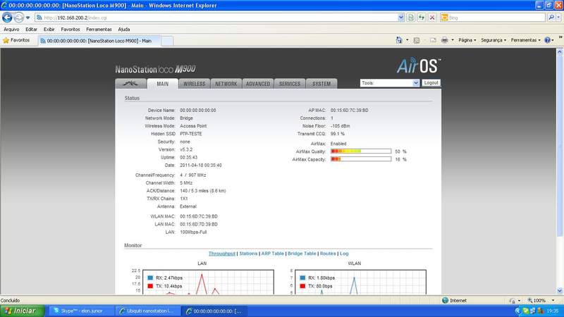

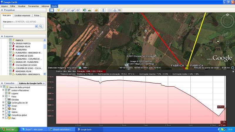

    Boa noite caros colegas deste topico....
    Tenho um ptp fechado com varios problemas de perca de sinal durante o dia e noite....
    O meu terreno não tem visada tem um morro mais as condições achei que fossem iguais ou melhores que a do colega que fez o teste de 3km sem visada. o meu tem 3,7 km e tive que usar antenas externas numa ponta 17 e na outra 14 e agora não sei o que fazer será que consigo melhorar este sinal? da uma olhada nas fotos da interface do nano com o sinal em 50% e o sinal variando sempre em -81 a -83 e do terreno para que vc possa analizar e quem sabe me dar uma dica...
    Obrigado...Clique na imagem para uma versão maior
