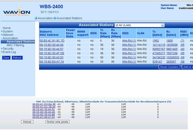

    Olha, eu já tenho 5 anos que trabalho com redes wireless, não estou aqui para dizer que o wavion é bom ou que é ruim, somente para passar minha experiência com eles.
    Ambiente Torre 30 metros
    2 Wbs 2400 sector 2.4 Modo G -> Fechando 240º atendendo clientes a no máximo 2km
    1 nano station 2.4 -> Fechando a parte de tras da torre com poucos clientes e distância máxima do cliente 1km
    Clientes -> Antenas aquário 20 e 25dbi e bullet 2.4
    Wavion:
    Nos clientes nível de sinal excelente más instável e oscila na casa dos 20%
    Ping na casa dos 6-7ms más perde pacote entre 5 e 10% dependendo do horário, a navegação fica ruim o cliente vai abrir a página e não abre, clica em atualizar e abre normal. Imagina você fazendo um cadastro e na hora de clicar em enviar?
    Você instala o cliente com sinal -40, modulação 54 x 54mb show de bola. Depois ele começa a modular as vezes tá 54 x 6 as vezes 9 x 36 e aí vai... rs. Já tentei fixar os valores como agente faz em modo b deixando 11x11 más fica pior.
    Nível de ruído na área faz muita diferença, o nano lida melhor com ruído talvez pela abertura da antena
    Clientes com 1,8km ou superior tive que trocar os kits para 5.8
    Nano2
    Sinal bom no cliente entre -50 e -65
    Estável
    tx rx estável 11x11
    Ping na casa dos 10 - 20ms más perda 0
    Navegação fluente...
    Wavion - Até agora +- 30 clientes a 128k em cada setor más o firmware dele mostra 10% de uso em tx e e +- 7% em rx
    Nano2 - 5 clientes
    Solução - Rocket M5 na torre e airgrid nos clientes deixando apenas os clientes próximos no wavion fica mais ou menos aceitável más as vezes quando o cliente é chato coloco airgrid e fica blz.
    Acredito que ou tem um segredo no equipamento que nem os representantes revelam ou é questão de sorte, não instalo cliente sem visada, os kits clientes que instalo são todos bullet 2.4 com grade. A questão da inclinação do terreno o wavion que uso é setor. O wavion ômini eu nunca vi e só sei o que o pessoal comenta aqui no fórum.
    Print do sinal dos clientes no wavion e no nano todos na mesma torre
Nome:	         Sinal nos Clientes Wavion x Nano.jpg
Visualizações:	166
Tamanho: 	129,0 KB
ID:      	18471Clique na imagem para uma versão maior
Visualizações:	166
Tamanho: 	129,0 KB
    Tentei ser o mais imparcial possível más a avaliação não é nada técnica é só minha opinião prática

    Já tem mais de 2 meses que coloquei na torre, já fiz testes de todos os tipos testando equipamentos diversos nos clientes, trocando firmware dos bullets, configurações dos mais diversos tipos tanto nos clientes como no wavion, mudando a inclinação do wavion, seguindo instrução tanto da empresa que vendeu o equipamento quanto do Edvaldo que é o eng. da Wavion no Brasil etc. Agora o que eu acho estranho é que tenho contato por e-mail com amigos aqui do fórum que também passam por problemas parecidos e o esforço conjunto foi grande no sentido de fazer testes dos mais diversos tipos, conseguimos algumas melhoras más não muito significativas. Fico feliz com o comentário do amigo porque fiquei sabendo que tenho uma ferrari na garagem e que só consegui andar a 40 por hora más sei que ela passa dos 200.
