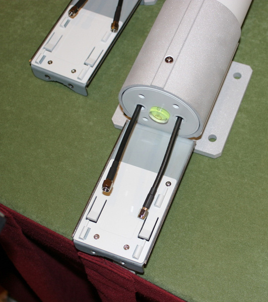

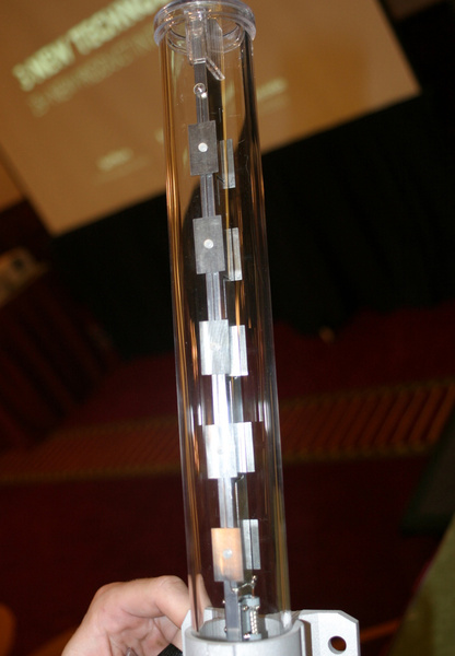

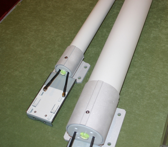

    E por favor não imaginem só porque a ROCKET M tem duas saidas de RF que é para ser usada com duas antenas distintas
    Abaixo fotos das FUTURAS OMNI´s Dupla polaridade UBIQUITI para as ROCKET
    .Clique na imagem para uma versão maior
Nome:	         Omni Dual Polaridade 01.jpg
Visualizações:	225
Tamanho: 	141,3 KB
ID:      	19087Clique na imagem para uma versão maior
Nome:	         Omni Dual Polaridade 02.jpg
Visualizações:	142
Tamanho: 	125,2 KB
ID:      	19089Clique na imagem para uma versão maior
Nome:	         Omni Dual Polaridade Interna.jpg
Visualizações:	182
Tamanho: 	74,6 KB
