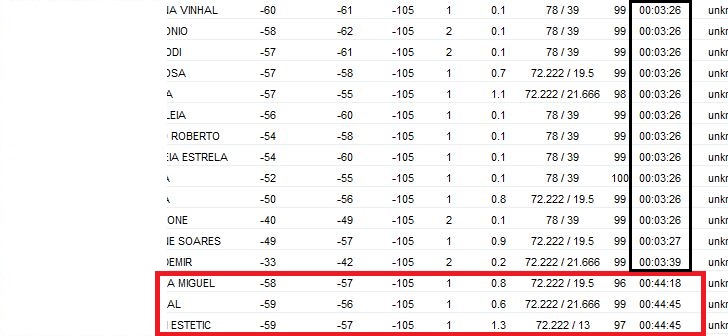

    @Nks verificando aqui c/ mais calma, na verdade não ocorre somente a queda do pppoe dos clientes, mas também acontece a desconexão do AP. Veja no print!
    Selecionei alguns clientes apenas (p/ ficar mais fácil de entender, tenho 40 simultâneos nesse setor). Veja que a maioria está c/ tempo de conexão no AP à + ou - 3min, já os últimos estão c/ + ou - 44min.
    Acessei todos do print e todos estão c/ uptime bem maior, tipo 1 dia, 3 dias e até mais. Porém no AP estão conectados a bem pouco tempo conforme a imagem.Clique na imagem para uma versão maior

    Ja vi problemas de quedas como esse seu e era canal, da uma analisada no spectro a ubiquiti tem um otimo analisador o AirView que na linha AC ele eh dedicado, vc roda ele sem para o trafego!!!

    Nesse caso das quedas, canal eu já havia testado vários e continuava caindo. Aí ontem eu resolvi mexer na modulação pois pesquisando na net achei um tópico em inglês onde o cara fala que usar modulação baixa em uma célula mista (SISO e MIMO misturado), pode ocasionar quedas pois o AP fica sobrecarregado e derruba os mais baixos p/ poder trafegar, + ou - isso que traduzi.
