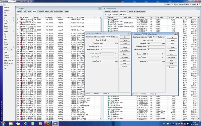

    coloquei um painel na torre basestation+rocket m5 pra atender uma região com clientes de 1mb, ainda são poucos mas acho que aguenta o tranco mesmo, em relação a sinal é bem inferior aos cartoes senão nl-2511+painel TSM 12.5 dbi que uso na mesma torre onde tenho clientes até 6km coim sinal -60(isso com grade aquario 20dbi), consigo até 38 online com qualidade em 2.4 (abaixo o print) e velocidades de 250 a 600kbps, acima disto não instalo mais no mesmo painel pra não comprometer, no basestation+rocket m5 pretendo chegar a 60 online com planos de 600 a 1mb e thunder liberado em 10mb, vamos ver se rola ...
Nome:	         PRINT.jpg
Visualizações:	203
Tamanho: 	94,7 KB
  7. #47
    Padrão Re: Raidor Rocket M5
    Tem algo errado com tua BASESTATION... Porque eu tenho 40 clientes em uma com sinais entre -40 a -70... Sendo que tem clientes atras de arvores sem visadas, e alguns ainda com 7km de distancia com airGRID de 23dbi e muitas arvores na frente... Tem algo errado, veja se seu TILT esta certo... Na basestation o TILT ideial fica do 0 a -5... Depende da geografia... nesses 40 cliente eu passo entre 150 a 300kbps... com o thunder liberado e o servidor DLNA...
Nome:	         PRINT.jpg
Visualizações:	203
Tamanho: 	94,7 KB
    Esse é um ponto curioso. Você não acha arriscado deixar o cachefull com banda de 10mb liberada para todos os clientes?
    Imagina se 5 ou 6 clientes acessam o cache simultaneamente, poderia comprometer, mesmo que momentaneamente, a estabilidade da rede...
