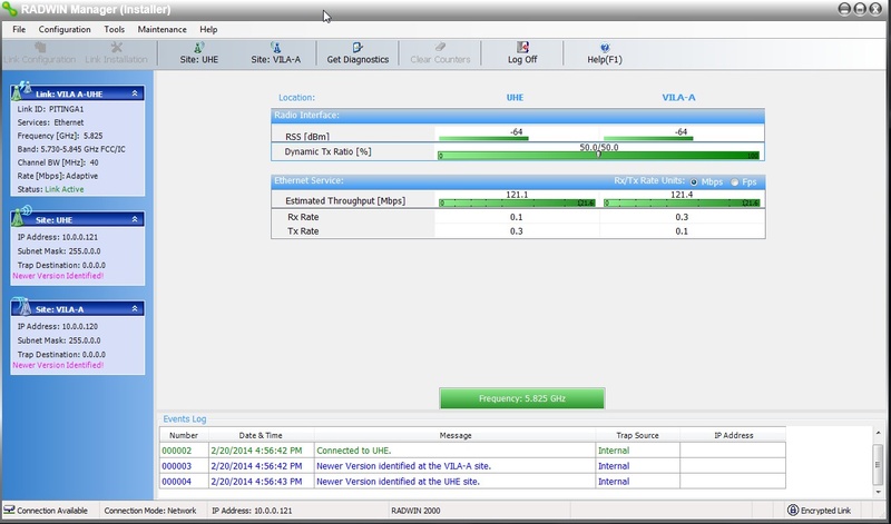

    Thumbs up Re: RadWin 120 KM - Alguém já viu essa proeza?
    Caros colega, trabalho em uma Mineração e precisava montar um enlace que estávamos com uma grande deficiência de sinal de telefonia e internet na nossa hidroelétrica que fica a 80 KM da vila, já trabalhamos com rádio Motorola PTP 600, e então uma empresa nos prestou consultoria e construiu uma torre de 90 metros e usou outra de 60 M e instalou um par de Radwin 2000, e o enlace fechou com 120 MB, excelente a latência com 4 Ms, está funcionando 100%, portanto recomendo este modelo de rádio, o Radwim 2000 com antena externa recomendo, olhando o preço e benefício vale apenas, abraços.
Nome:	         Enlace_Vila A-UHE.jpg
Visualizações:	228
Tamanho: 	87,7 KB
ID:      	50442   Clique na imagem para uma versão maior
Nome:	         Torre_ UHE_90 M.jpg
Visualizações:	183
Tamanho: 	24,4 KB
