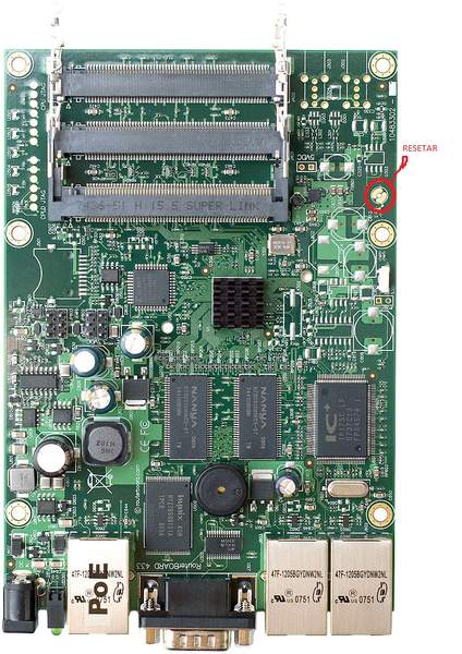

    vc sabe como reseta a RB433? porque a rb133 tem um jumper mas a rb433 não tem o local do jumper.
    Padrão Re: Rb433-Ao conectar um cartão novo o outro perde o link.
Nome:	         RB 433 ROUTERBOARD.jpg
Visualizações:	84
Tamanho: 	60,8 KB
    Cara So colocar algo para fazer um contato um com o outro, uma chava de fenda mesmo dá, fazer isso antes de ligar , liga com a chave no contato, e deixa ele iniciar normal!ele reseta!
