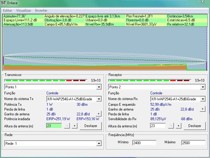

    Bom,
    O que deu pra ver no radiomobile é que tem um puta de um morro na sua frente que não aparece no google earth, sem contar os predios, o que para a analise de visada ficou completamente comprometida.
    O minimo de altura do ponto um encontrado foi de 23 metros acima do nivel do solo, no ponto dois o mínimo é de 23 metros também.
    Isso sem contar com arvores, prédios, construções ou qualquer coisa que passe na frente.
    caminhe no percurso e veja o que tem na frente do sinal, e estime a altura do obstaculo e pegue a altura pelo chao do google earth, assim, voce fica sabendo se seu sinal passa ou não.
    https://under-linux.org/attachment.p...1&d=1303769891
    No seu caso, acho muito dificil esse link passar.

    Padrão re: Testes Feitos com o Krazer 1 Watt
    Agora eu acho impossivel, hehe, se voce ver por onde realmente o sinal passa é impossivel, passar pela mata cruzando todas as arvores no caminho, nem em 900mhz, acho que nem em 140mhz isso funcionaria.
    O que recomendo é achar algum amigo do outro lado da BR e fazer um alinhamento seguindo a BR, ai o sinal passa.
    Voce precisaria fazer o seguinte.
    Ponto a Ponto da sua casa para o outro lado da BR,
    Ponto a Ponto Inicio e Fim do trecho entre a mata da BR.
    Ponto a Ponto no fim da BR ate a Casa da Namorada.
    PTP 1) da Sua Casa Até a Casa da rua h x rua 4
    PTP 2) Casa da Rua H esquina com a rua 4 x Predio Cinza na esquina da rua Pedro Klein x Avenida Jose Batista
    PTP 3) Predio Cinza na esquina da rua Pedro Klein x Avenida Jose Batista x Casa da namorada.
    Acho que é o único jeito aonde você esta amigo.
    Se usar as placas KRazer de 1 watt, pode setar elas em modo G em 200mW entro todos os pontos, deve passar cerca de 15mbps no total, ficará excelente.
    Erick

    Mas o estranho é que configuro o rádio cliente e ele conecta em minha rede porém não consigo usar a internet, e também ligado com o Pig a antena aquarios não pega sinal nenhum (Isso dentro de casa para teste). Agora quando uso uma antena do tipo omini, aquelas que já vem com o D-link 524 por exemplo recebo bem o sinal.
    E quando uso o D-link como AP, consigo conectar e usar a internet numa boa com o Krazer.
    Na verdade oque eu quero e já deixar configurados e quando eu ver funcionando eu vou instalar o Krazer cliente no outro ponte.
    Se puder me dar alguma dica em alguma coisa, ou até nas configurações avançadas para configurar melhor a pontência.
