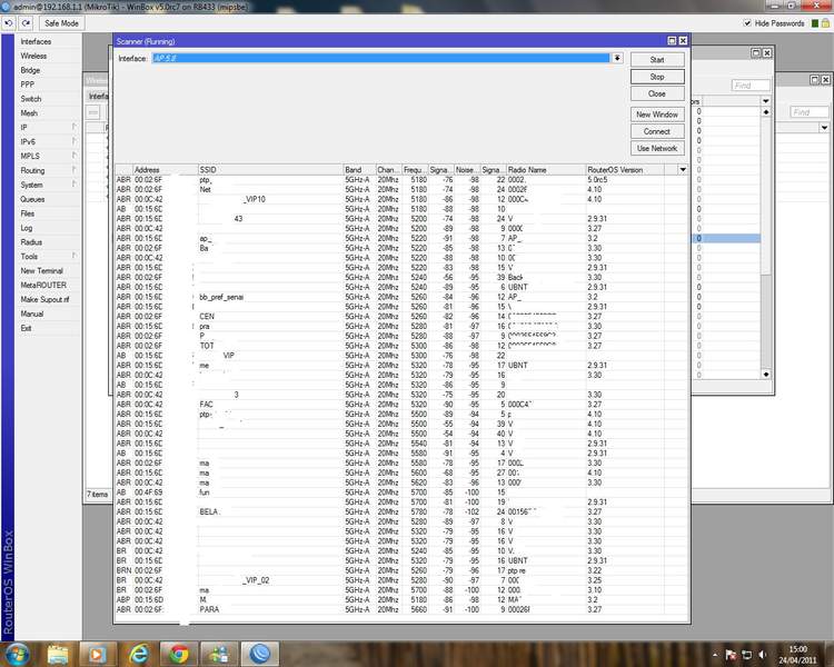

    Citação Postado originalmente por laurence669 Ver Post
    vou postar aqui agora brevemente uma anteninha experimental de 5.8 ghz que fabriquei ....
    conectei ela em uma rb 433 + mini pci r52 350 ...
    dei um sacan para ver ....
    dá uma olhada no ambiente de uma cidade de 40.000 hab ...
    Anexo 21817
    e amigo coloca ai o prpjeto pra nós ver de sua antena 5.8 ok anter +
