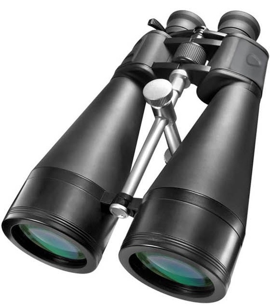

    Bom, pelo sinal que estas recebendo, existe um problema de alinhamento ou obstrução grave neste seu ptp de 1,5km.....
    Impossivel um equipamento destes não fechar um ptp se alinhado corretamente. Refaça o alinhamento.
    Pra te ajudar recomendo:
    1- Tentar deixar os dois pontos em mesma altura (sabemos que é difcil porém queres a solução pro problema e isso está dentro do pacote da solução).
    2- Alinhar com laser e binóculo profissional ou monóculo profissional. recomendo muito que quem for alinhar tenha paciência. Wireless outdoor não é fácil.
    3- Testes de ping tem que bater 1ms a 3ms no máximo nessa distância. o sinal deve ser entre -51 e -65dbm. Não aceite menos que isso.
    4-Antes de alinhar reveja se não há obstáculos físicos entre o AP e o client (ou sua base) pois geralmente esse é o problema. trabalho com consultoria pra provedores em todo o Brasil e 99% dos problemas, é o próprio provedor que gera.
    5- Trabalhe somente com potência baixa. Não interessa se o provedor A B C D está usando 27dbm. um ptp de 1.5km fechas com 14dbm e sobrando.

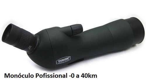

    Deixo duas imagens pra entenderes os equipamentos que falo e utilizo pra alinhar os links de clientes.
    O monóculo é bem leve, e tem modelos com suporte de cabeça inclusive. no ML tu encontras.
    O binóculo profissional é mais pesado porém suas lentes são mais precisas e mais potentes.
    Anexo 44611Binóculo Profissional Marca Sakura.
    Anexo 44612Monóculo Profissional Marca Yukon.
    Tenta fechar sempre teus PTP´s em canais que não estejam sendo utilizados e com baixa potência.
    mudar pra 30mhz ou 10mhz não é o indicado. 2.4ghz está super poluído e 5.8ghz começa a ficar igual devido a falta de competência do pessoal em configurar. digo pois a maioria seta radios em 25, 27dbm quando o certoseria trabalhar entre 12 e 17dbm. isso pra mim é falta de competência e estudo.
    Se precisar de ajuda fico a disposição.
    Abraço.
    Leandro, a sugestão de usar esses binóculos e monóculos, o que eles têm de especial que ajuda com alinhamento? Eu já tenho um binóculo que me deixa ver com detalhes nessa distância de 1,5km. Tem alguma coisa de ajuda com alinhamento fora o zoom deles?
    Quanto a deixar ambas antenas na mesma altura, tem alguma razão especial pra isso? Essa diferença de altura poderia estar causando esse problema de sinais tão diferentes entre as polaridades? Isso não pode ser resolvido com ajuste de inclinação das antenas? Mudar a altura com certeza é mais simples e é algo que eu posso tentar, mas posso vir a ter problemas com a zona de fresnel fazendo isso, Atualmente deve ter uma diferença de 10o ou 10 metros de altura entre as 2 antenas. Uma tá a uns 33mt, a outra deve estar a 20 e poucos. Acho que essa vai ser a primeira coisa que vou tentar, baixar a antena na torre.
    O rtt tá de boas, o sinal e o Tx em ambas as direções definitivamente não estão legais, então tô tentando resolver isso, e vou tentar deixar a EIRP a menor possível pra não ferrar com outros equipamentos que eu tenho na torre. No futuro, quando precisar de maior troughput na repetidora pretendo fazer um ptp mais adequado, mas pro momento que só uso 2.4ghz lá, 2 NL M5 TÊM que resolver minha necessidade de tráfego e estabilidade.
    Valeu pelas dicas cara

    Thumbs up Re: 5 Ghz - Um Pedido de Socorro
    Citação Postado originalmente por Gosulator Ver Post
    R: Gosulator, quando se USA corretamente esses equipamentos, a chance de errar no apontamento é rara. uma bússula também é indicada. esqueça GPS. ele dá um erro de 1 a 5m dependendo da marca. a bussula é extremamente precisa.
    R: Razão sim, eliminar interferencias. já vi enlaces que não fechavam nem a pau, e ao mover a altura de um dos lados em 3m apenas, resolvi o problema do cliente (provedor). se te digo é porque já passei por isso amigo,ok.
    R: Pela foto postada, o sinal está horrivel. foi o que ví. testa com firmware diferente também. podem ser os equipamentos, enfim,tem várias variáveis que devem ser analisadas ae pra estar com esse sinal. potência sempre baixa ok, não adianta nada usar o máximo de potência nos rádios.
    Valeu pelas dicas cara.

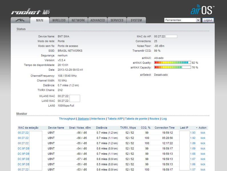

    Hoje de manhã 29/12/2013 eu revi quase todas as postagens desse tópico. Naquela época (novembro de 2011) se falava tanto que uma largura de canal de 10Mhz iria nos matar, que não iriamos ter largura de banda suficiente para atender os clientes, que iriamos perder o poder de concorrência... E qual o resultado hoje, dezembro de 2013?
    Na minha rede absolutamente nada mudou. Continuo usando os mesmíssimos equipamentos, a mesma largura de canal, mesma potência de transmissão. Acredito que só tenha mudado os canais e o rate da rede. Nos meus clientes continuo instalando NanoStation, com os mesmos 15dbm de potência (ok, passa 1dbm da EIRP)...
    Minha conclusão: jogo é jogo, treino é treino. E contra fatos não cabem argumentos. Os teóricos que me perdoem, mas projetar redes em uma mesa com um software é uma coisa, e levantar uma torre e configurar equipamentos é OUTRA COISA.
    Por fim, em anexo a prova do crime. Um abraço a todos.

    Padrão Re:
    Citação Postado originalmente por Jadir Ver Post
    Com base nesses 25 conectados ao Rocket, quantos megas voce consegue por cliente? que antena é essa?
    Ta top esse ccq e o nivel de sinal, aqui trabalho em 20 mhz, qual a vantagem de trabalhar em 10??
