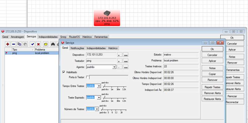

    Boa tarde pessoal por favor preciso da ajuda de vocês pois estou com dificuldades com meu DUDE.
    instalei o serv só que na hora de realizar o monitoramento pelo serviço de ping ele mostra os dispositivos inativos , como se estivessem desligados alguém sabe me falar o que estou fazendo de errado, pois a minha rede não tem bloqueio de ping e detalhe da maquina onde esta instalada o DUDE eu consigo pingar em toda a rede se alguém puder me ajudar ficarei muito agradecido.
    Preciso muito resolver isso me ajudem!!!!!

    Se o servidor q ta instalado o DUDE pinga tudo... e dentro do dude da inativo... qual é a faixa ou o ip q vc coloco... pra pingar as estações q quer monitorar... vc dentro do dude marco a opção de PING no serviços tbm ne.. senao ele nao pinga e fica so inativo.

    Aka2005 bom dia, o serviço de ping ta marcado sim nos serviços de monitoramento, eu uso uma faixa de ip com barramento 8 bits ex: 172.0.0.0/8 dai tudo que ta dentro dessa faixa eu consigo ter acesso, pra saber se era algum problema com a minha faixa de ip eu usei uma outra faixa com barramento 24bits e mesmo assim nao resolveu da sempre a mesma msg LOCAL PROBLEM.
    Se tiver mais alguma sugestão sobre isso por favor me ajude.

    Vc pelo servidor onde ta o DUDE consegue pingar, e dentro do dude tbm consegue pingar?? vc deixo somente o servidor de PING ativo, pq as vezes ele pode ta dando falha em outro serviço, aqui mesmo utilizo somente o ping.

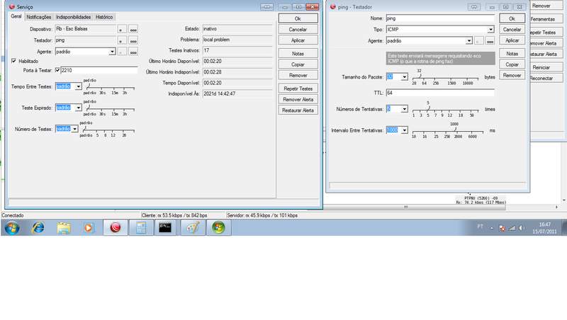

    Aka2005, do serv que ta o DUDE eu consigo pingar em toda a rede, agora se eu tento pingar de dentro do dude eu nao consigo pingar na rede e esta somente o serviço de ping ativo, porem de dentro do dude eu consigo acessar o windox, é isso que estou achando estranho.
    da sempre a mesma mensagem LOCAL PROBLEM.

    Ok amigo, vamos ao inicio entao, vc instalo um PC com o dude, ou instalo o pacote do DUDE dentro do seu servidor??? se fez atraves do pacote, entao deveria pingar normalmente... se ta em um pc separado, ou rb... vc tem q da acesso as portas... se nao me engano a porta do dude é 2210 tcp/upd

    Aka2005 o Dude esta instalado em um pc separado nao foi atravez de pacotes quanto a porta realmente pode ser isso, agora pergunta é como faço para ter acesso aessa porta? tenho que liberar no proprio dude?
    Segue print das configs do meu servidor .

    Agradeço se puder me ajudar a resolver esse problema.
    Padrão Re: Funções The Dude
    Static... seguinte to vendo ali no print, q se ta monitorando tbm o CPU e o DISCO, bom se dentro do DUDE vc nao ta pingando deve ser firewall... nao sei como ta sua estrutura, mas vamos supor q vc tem um servidor q autentica os clientes, esse servidor tem uma placa q recebe os clientes e enlaces.. ate ai ok... o servidor enxerga todo mundo, o dude ta instalado em uma maquina dentro dessa rede de clientes, ou em uma ethernet no servidor separado?? bom isso da no mesmo, a unica coisa q se tem q faze, vai no firewal, e libera todo acesso vindo e indo para o ip da maquina q ta o dude....

    Aka...nao istalei o dude em rb nao istalei em um pc separado, a rb eu montei somente pra gerenciamento dos clientes mesmo, essa regra que vc me passou eu configurei ela na rb e mesmo assim nao deu certo.
  15. #35
    Aka...conseguir resolver o problema isntalando o dude em uma rb 433AH, cara muito obrigado pelas as dicas valeu mermo.
