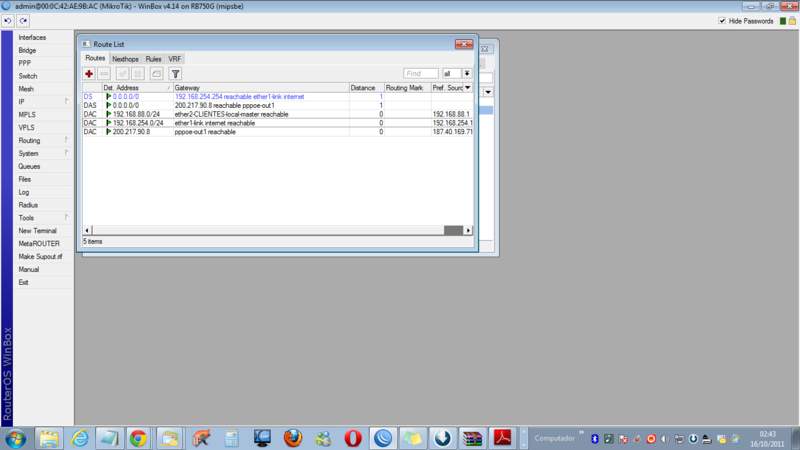

    Olá amigo. Primeiramente, muito obrigado pela tentativa de ajudar. Porque vc está sugerindo eu colocar o modem roteado? Pq eu dei uma pesquisada aqui no fórum, e o que a grande maioria tem recomendado é deixar o modem em bridge mesmo com o mk autenticando, porque aí fica com desempenho melhor. Por isso to tentando fazer desse jeito. Sobre o nat, o meu acho que tá certo aqui, to colocando a interface pppoe out, que é o cliente pppoe. Na verdade, eu não entendo muito, como disse sou iniciante, mas acho que tem alguma coisa a ver com as rotas o meu problema aqui. Dá uma olhada nesse print:
Nome:	         Imagem1.jpg
Visualizações:	746
Tamanho: 	26,0 KB
    Como vc pode ver aí, tem uma rota desabilitada, que é a que tem o link do endereço ip do meu modem adsl. Em baixo dele, tem outro, que é o endereço criado pela conexão pppoe. Acontece que, quando a conexão cai, fica o contrário do que tá aí, ou seja, a conexão do modem fica habilitada, mas a pppoe fica desabilitada. É aí que não pega internet e eu tenho que reiniciar umas duas vezes a rb pra voltar ao normal.

    Alguém aí sabe dizer o que significam as siglas "DAC", "DAS" e "DS" que aparecem na janela "Routes"?

    Olá pela imagem voçe esta com a versão 4.14 hoje temos no site da mikrotik a versão
    4.17 e 5.7 .
